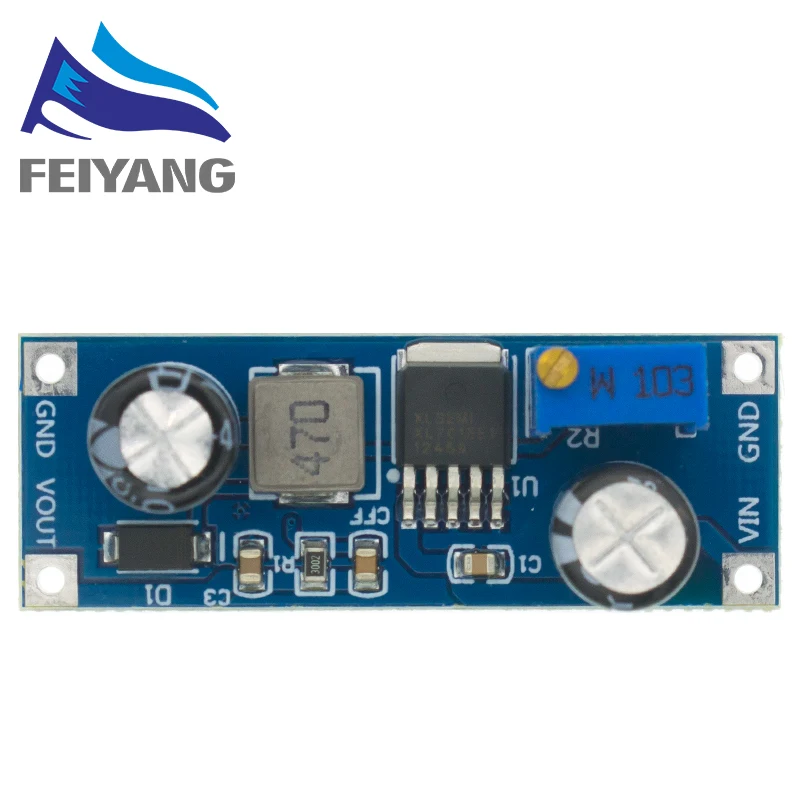

Давно нашел универсальную понижайку с 16 до 230 вольт по входу (переменки или постоянки без разницы) на выходе до 500 мА
Стоимость такого блока 30 рублей со всей обвязкой.
https://aliexpress.ru/item/1005005730292721.html
В своё время брал набором по 100 штук за 15 руб штучка (сейчас нахожу только сдесь, подорожала)
