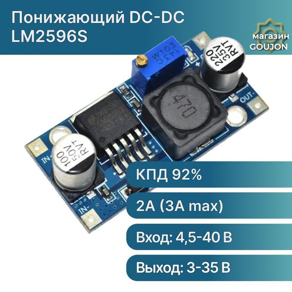

не забывай, я же ботан. Для меня это все не то чтобы сложно, но довольно муторно. Мне будет проще заказть другую понижайку, как @xDriver посоветовал, раз какого-то совсем просто простого метода понизить нет.

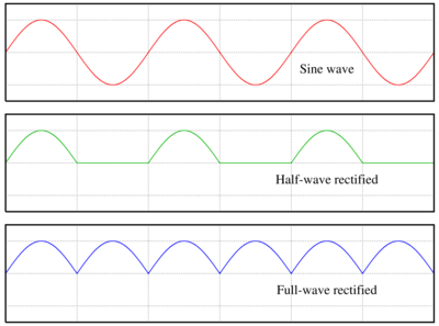

Однопериодный выпрямитель - это примерно то что надо, но что-то там по прикидкам слишком большой кондер получается, тыщи на две мкф, я прав?
Это совсем не большой. 2200 Х 16 или 25В думаю, будет достаточно.
При однопериодном выпрямлении на ХХ будет 30 В. Так что ищи подходящую понижайку.
Есть еще вариант. Но это нужно схему паять. Смысл в том, что два электролита так подключены, что заряжаются последовательно, а напряжение берется с одного (половина входного), и в отдельные моменты они запараллеливаются. Если нужна такая схема для общего развития, я могу поискать.
Не срезается. Будет напряжение такое же как с мостом. Просто пропадет половина полуволн и мощность упадёт в 2 раза. На конденсаторе будет тоже самое.

40 входного, 118 руб, доставка послезавтра.
А на LM2596HVS даже до 60 В входное.

Разве что напишу - что и мощность не упадет сильно, если конденсатор бОльшей емкости поставить чем при двухполупериодном выпрямлении.
При однопериодном выпрямлении еще и постоянная составляющая через обмотку появится.
С этим не поспоришь, на постоянном токе только ток через диод будет в два раза выше и напряжении на 0.7 вольта выше, как как в мосте падение напряжения на двух диодах, а однополупериодном выпрямителе только один.
Нузатупил))
Вот и верь после этого инету. Везде написано, что на однополупериодном после фильтра напряжение меньше в 2 раза, чем на мостовом.
Ни разу такого не встречал. Вот картиночку нашёл подходящую - найди различие в амплитуде?
Амплитуда после диода будет той же - это понятно ( кстати поэтому кондёр будет нужен не 2200 на 16 или 25в, а 2200 на 50в - это будет бочонок размером с 343 батарейку )
А вот после сглаживающего фильтра разве среднее напряжение не снизится более чем вдвое от амплитуды?
с какого это перепугу, если есть разрядный ток, то конденсатор работает )))

С практической т.з. я понял, что самое реальное - это купить другую понижайку.
Конденсатор фильтра всегда заряжается до максимальной амплитуды полуволны.

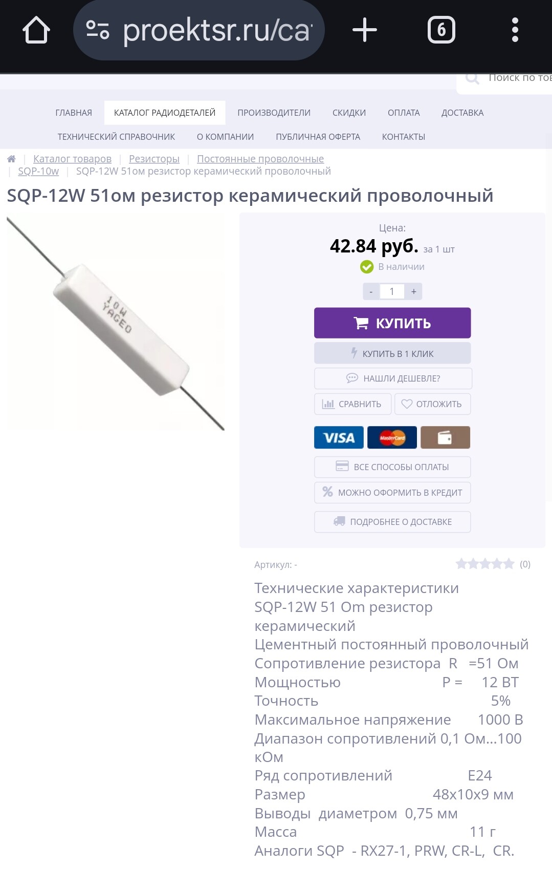

Ну так ещё к сведению напомню, что из холостого режима трансформатор можно вывести нагрузив его. Керамические резисторы на 10-20Вт стоят рублей 30 за штуку.
