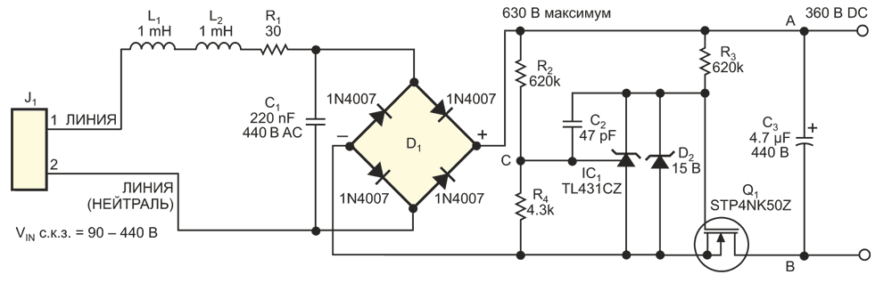

Мосфет между диодным мостом и С фильтром. При напряжении выше 20 В например закрывается, а при меньшем напряжении открывается. TL 431 и пара резисторов. И ничего греться не будет. Рисовать или и так понятно.
Не может не греться
Зуб даю)

Мне больше интересен этот вариант:
Как это без нагрева? Куда треть мощности денется, если 30в в 20 превратятся? Тл431 - она маленькая, рассеивать даже полватта ей не под силу.
Разве?
Я не проверял, но должно быть написано, что до фильтра. И так оно и есть - среднее напряжение при отсутствии фильтра будет вдвое ниже.
За счет чего?
На холостом ходу конденсатор будет заряжаться до амплитудного значения в любом случае. Снижение напряжения может быть лишь за счет тока нагрузки (активное сопротивление обмоток трансформатора, потери в железе, пульсации на конденсаторе “вниз” от амплитудного значения…).
Не просто тл, а с н мосфетом. Сейчас работаю. Как стемнеет нарисую.
С мосфетом понятно, схема известная, можете не рисовать. Спасибо.
Я думал без мосфета, только ТЛ и два резистора.
нарисовать не помешает
Оказалось нарисовано до нас.
https://www.rlocman.ru/shem/schematics.html?di=161283
Номиналы резисторов пересчитать. Если напряжение ограничивать на уровне не выше 18 В, то стабилитрон не нужен. С2 тоже не обязателен. Получилась схема из пяти компонентов.
мосфет должен начинать открываться при напряжении на затворе более 2 В. У TL в открытом состоянии напряжение КА 1.8 В.
А МОСФЕТ уверенно закроется при таком напряжении на затворе?.. имхо не каждый.

Не. Нормально всё. Параметрический стабилизатор имеет право на установку.
