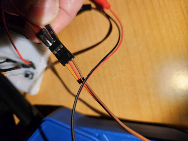

Извините, не разобрался, думал, что фото здесь вставлять нельзя. Пытаюсь вставить фото:
Наверное, я недостаточно четко выразился про коннекторы.
Есть детали, кот. крепятся НА ПЛАТУ, например, резисторы. Другие детали крепятся НА КРЫШКУ КОРПУСА, например, кнопка. Если контакты кнопки, закрепленной на крышке корпуса, припаяны к плате, то крышку снять нельзя, не порвав провода.
Как я понимаю, нужен коннектор. Как он называется?
Такие разъёмы называются “дюпоны”, но по мне, так это “сопли сопливые”. Их можно использовать для “попробовать по быстрому”, но никогда не в
А как тогда правильно подключать к плате детали, закрепленные на крышке?

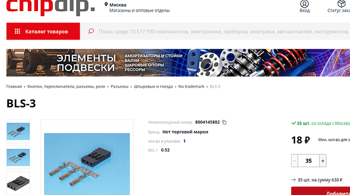

Во, хочу попробовать такой способ. А как называется такой разъем?
XH2.54 на нужное количество пинов
XH или IDC. Последней проще обжимать - весь шлейф за раз (я кстати, Вам это название уже давал, Вы читаете ответы или только спрашиваете?)

IDC разные бывают, для плат кнопок/светодиодов чаще всего достаточно 6-10 пин.

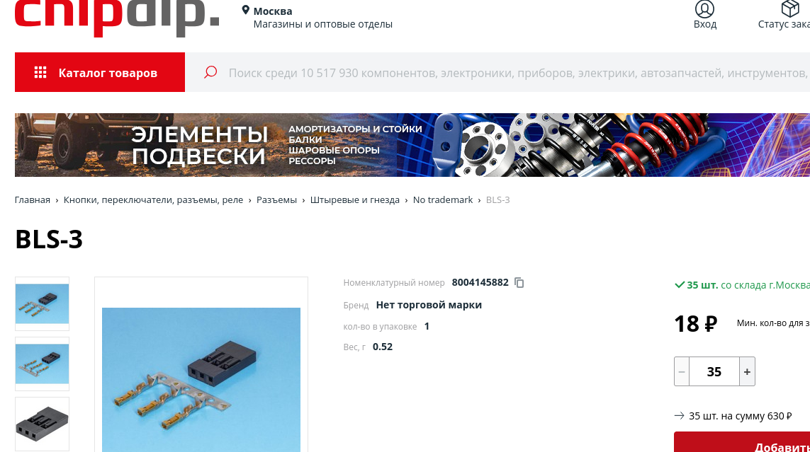

Эта серия называется BLS, конкретно на фото BLS-3 - потому что на 3 пина
