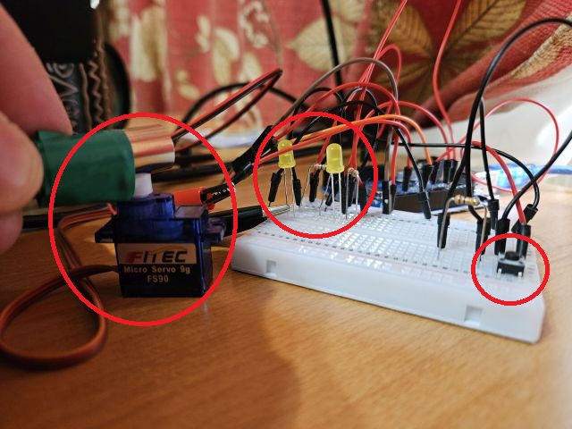

Спасибо всем за ответы. Наверное, я действительно соберу всю схему на одной плате и не буду мудрить с коннекторами и шлейфами.
Но все “внешние” устройства (LED, сервомотор и кнопка) у меня получаются на разных уровнях по высоте. Как правильно “приподнять” элемент над печатной платой так, чтобы они все “выходили” на крышку корпуса на одном уровне?
Не, ну я, конечно, могу вырезать проставку из ластика, например, но есть, наверное, какой-то “правильный” способ это сделать?
вопрос из разряда “творческих”. Кнопки обычно не приподнимают, а делают пластиковые элементы нужной высоты, которые уже нажимают на кнопки. У светодиодов с завода ножки достаточно длинные, есть возможность приподнять до 3 сантиметров от платы или больше, либо используется “световод” из плексигласа. Сервопривод наверное лучше закрепить на корпусе самостоятельно.

Этого не нужно делать (и никто никогда не делает). Просто варьируете толщину “юбки” кнопочного колпачка. Если совсем не понимаете, могу нарисовать какой-нить эскиз, но думаю и так понятно.

То есть кнопку и LED правильно закреплять на плате, а серво - на крышке + шлейф и разъем?
Сервомотор у меня поворачивает лазерную указку (примотана зеленым скотчем на фото), т.е. нагрузки никакой.
“световод” легко формируется соплей термоклея

Если вы владеете программой 3д-моделирования, то сначала проектируете корпус в модели на компьютере. После этого снимаете все размеры и по ним делаете проставки.

считаю, что тут нет абсолютно правильного или неправильного решения. Оптимальные может. Например выше я давал вам ссылку на кнопки, которые крепятся гайкой через отверстие в панели, а не к плате. И это на мой взгляд не лучше и не хуже чем паять кнопку на плату. Просто другое исполнение.
Насчет серво, а вы сами как представляете ее крепление к плате?
Да, Вы правы, никак не представляю. Надо будет мутить историю с шлейфом и коннекторами
В период наладки прибора к пинам плат на крышке можно подсоединяться коннекторами (с оговоркой на токи, но в большинстве случаев там стоят слаботочные потребители). При окончательной сборке к этим же пинам те же провода припаиваются. Чисто для надежности. Длина и выводы проектируются так, чтобы крышку можно было откинуть для ремонта (для наладки такое неудобно - нужно одновременно вверх ориентировать крышку с экраном и кнопками и саму плату).
