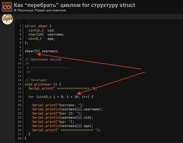

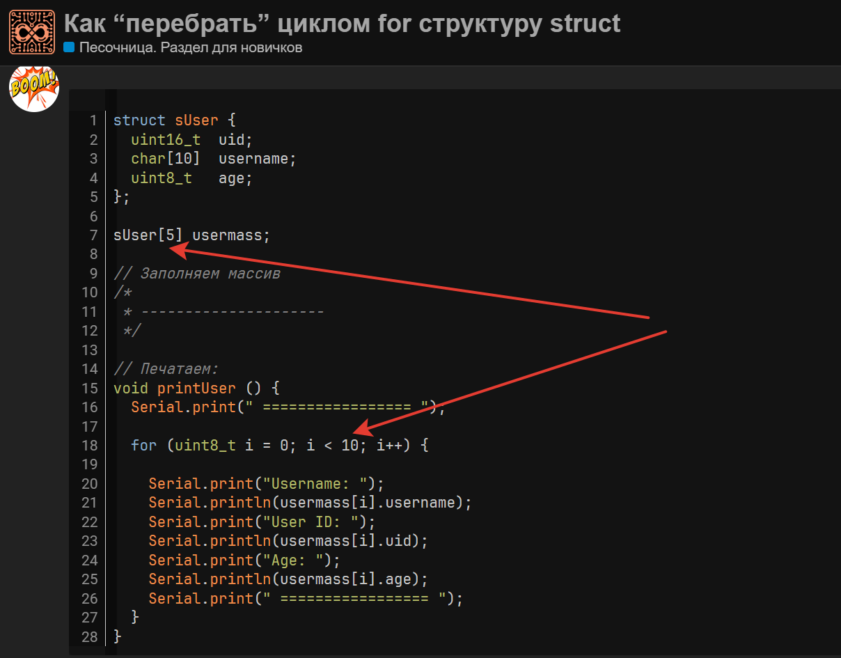

struct sUser {
  uint16_t  uid;
  char[10]  username;
  uint8_t   age;
sUser[5] usermass;
// Заполняем массив
// Печатаем:
void printUser () {
  Serial.print(" ================= ");
  for (uint8_t i = 0; i < 10; i++) {
    Serial.print("Username: ");
    Serial.println(usermass[i].username);
    Serial.print("User ID: ");
    Serial.println(usermass[i].uid);
    Serial.print("Age: ");
    Serial.println(usermass[i].age);
эээ
А то, что это и компилироваться не будет - нормально? :smiley:
Он спросил “как выводить” - я показал. Уж разберется чай…
А так да, зачем-то десятку влепил - сам не знаю )))
