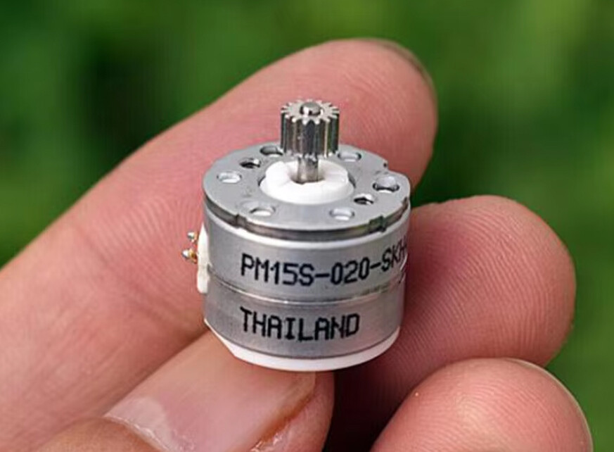

Имеется 20 мини шаговых двигателя и драйверы для них. Мне нужно подключить их к ардуино мега.

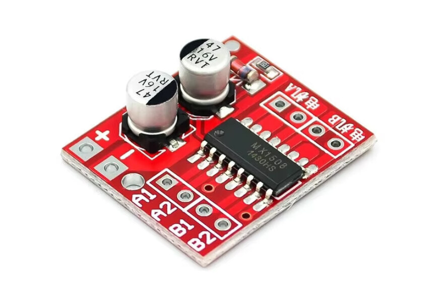

Драйвер драйверу рознь. Какие именно драйвера? Какие у них сигналы управления?
Добрый день. Драйверы MX1508, движки PM15S
надо 80 пинов, видимо 74HC595 применить, как вариант или PCF8575, но это не точно
У него необходимо 4 сигнала управления. Движки которые работают одинаково их драйвера можно подключать к одним и тем же ногам меги. Итого для 5 разных оборотов надо 20 ног. У меги их 54. Но затык может случится с тем, что логику работы каждой обмотки движка придётся писать отдельно. Т.е. на один шаг движка придётся подать 16 команд переключения ног. Учитывая что таких задач пять, очень может получиться что отдельные команды будут пересекаться и при этом движки будут крутиться не равномерно.

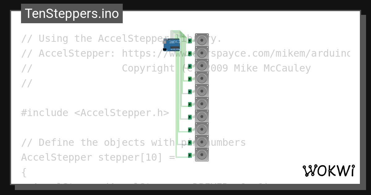

И ещё, если заменить драйверы на А4988 можно ли будет обойтись одной ардуинкой? на этом драйвере вроде через два пина подключается.
Вот как здесь:
Да можно. Но может быть я плохо объяснил? Даже с MX1508 и мегой можно всё сделать и потребуется только 20 ног. Особенно если не заморачиваться на синхронизацию.

посмотрел драйвер по входу, вытекающий ток 10 микроампер, втекающий 180 микроампер, да их в параллель накидать можно много, тут уже емкости проводов будут более значительную роль играть
Вот мне интересно с чего ты взял емкость проводов будет играть какую то роль? Цифра 20 на боку мотора как бы намекает на количество шагов на оборот. Если самый быстрый мотор должен сделать 4 оборота за 6 секунд. Множим делим получаем смену напряжения на ногах около 10 мс. Или 100 Гц. Какая емкость проводов может повлиять на такой медленной скорости?
