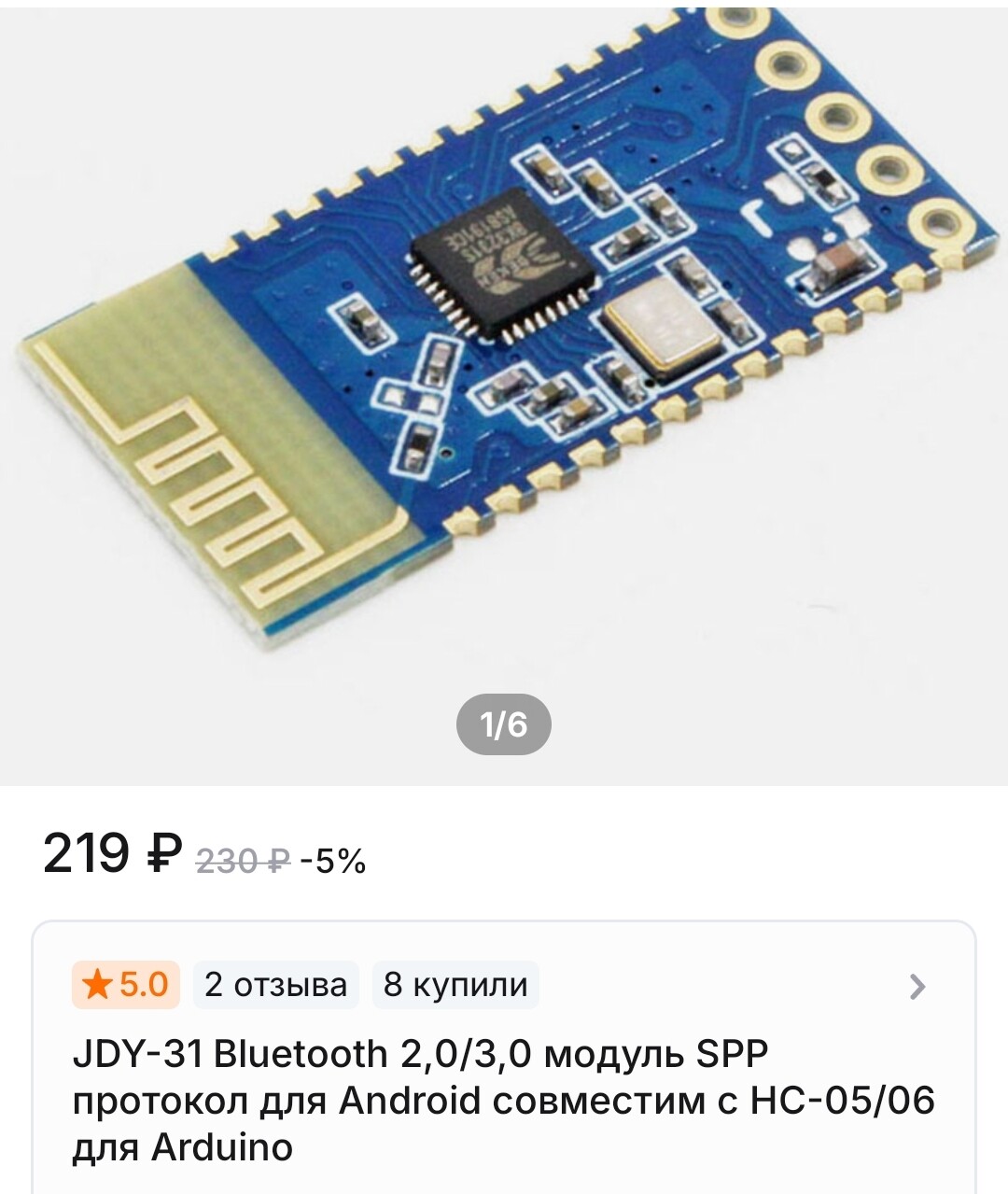

Возможно дело в том, что разные версии bluetooth.
BOOM
02.Апрель.2025 16:54:17
10
Вполне хорошая версия (по проблеме), они на разных версиях блютус работают (2 и 3).
Странно. Во многих источниках указано что jdy-31 поддерживает 2.0
Скорее всего проблема именно в этом. Всем спасибо.
BOOM
02.Апрель.2025 17:22:23
12
Это зависит от версии прошивки, ну и видимо настроек.
В связи с тем, что заморачиваться с перепрошиивкой модуля нет никакого смысла возник вопрос: какие китайские недорогие модули действительно совместимы с hc-05, чтобы работали на 2,0?
Либо нужен китайский дешёвый модуль который работает на 3,0 и может быть мастером для подключения к jdy-31…jdy-33.

Вопрос о том как определить совместимость при покупке остаётся открытым.
Вопрос актуален, потомучто Hc-05 (06) примерно в 2 раза дороже, чем линейка jdy

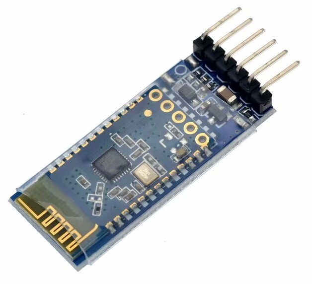

У меня все два модуля, купленные у разных продавцов вот такие:
6 выводов, прозрачный чехол.
Минимум 1,8 в. Модуль без подложки, чистый модуль.
И самое главное он работает и легко связывается с телефоном и компьютером.

Veter753:
Я подключаю jdy к 3,3.
У них 3,6 В минимум по питанию, как и у HC05. Один экземпляр запускался только с 4,5 В. Так что проверять на 5 надо
На чистом модуле без подложки (на которой стоит стабилизатор) максимальное напряжение работы 3,6.
Номинал 3,3.
Минимум 1,8.
Я подключаю к 3,3.
