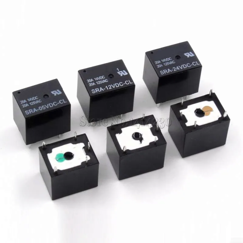

Может проще заменить на что-то современное?
Вот такое 6А держит без проблем, а тебе до 1А нужно.
Малогабаритное, ток потребления в той партии что мне пришла ~30мА (версия 12В). Думаю можно для аутентичности изловчиться и в корпус от вышедшей из строя впихнуть.
