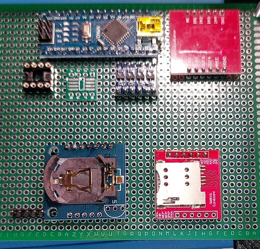

Как поступать с несовпадением шага отверстий макетки и модуля?
Покупая модули для ардуино не подозревал, что столкнусь с такой детской проблемой. Как такие модули размещать на макетке?

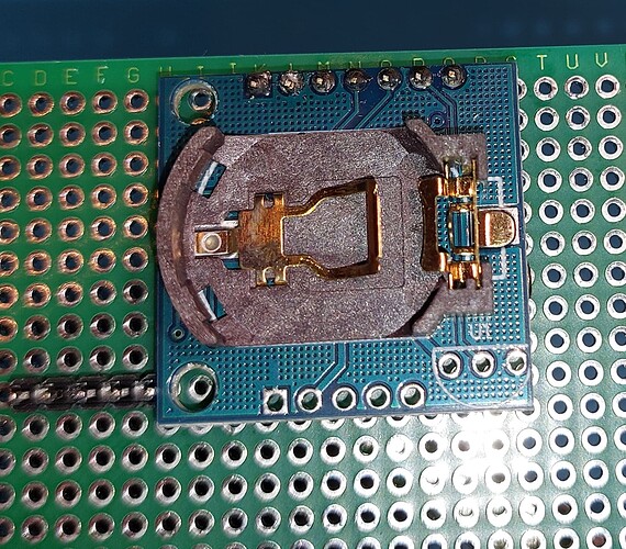

Видимо это для меня открытие, но да. Если у первого модуля не совпадает только сдвиг по одной оси, то у второго сразу по двум. Первый ряд пинов установлен строго перпендикулярно.
Вся идея размещения на макетке сливается в унитаз…
Чё, бывает..
Верхние модули четко встают, нижние мимо. Распаял на часах и sim800 только рабочие гребенки. Я собирался еще и в разьемы втыкать на макетке, не прямое впаивание. Гнутые не зайдут
Это вообще часто приключается? Как заранее понять?

На мелосерийных китайских модулях бывает.
Так чтобы одна сторона модуля попала в отверстия, а вторая нет - это довольно часто. Китайцы не заморачиваются подгонкой ширины модуля под шаг 2.5 мм
А вот так, что даже одна сторона кривая - это все-таки редкость.
Ну и да, полезно понимать, что не все модули имеют одинаковый шаг контактов - варианты бывают разные - 2мм, 2.54мм, 3.96мм и тд

Насколько я помню, у модуля ds1307 нижние пины дублируют верхние. Зачем их впаивать?
На достаточно распространенной
Все так.
Как с этим бороться кроме сращивания кусочков макетки (а как разводить более сотни штырьков вообще без макетки?), я не придумал.
