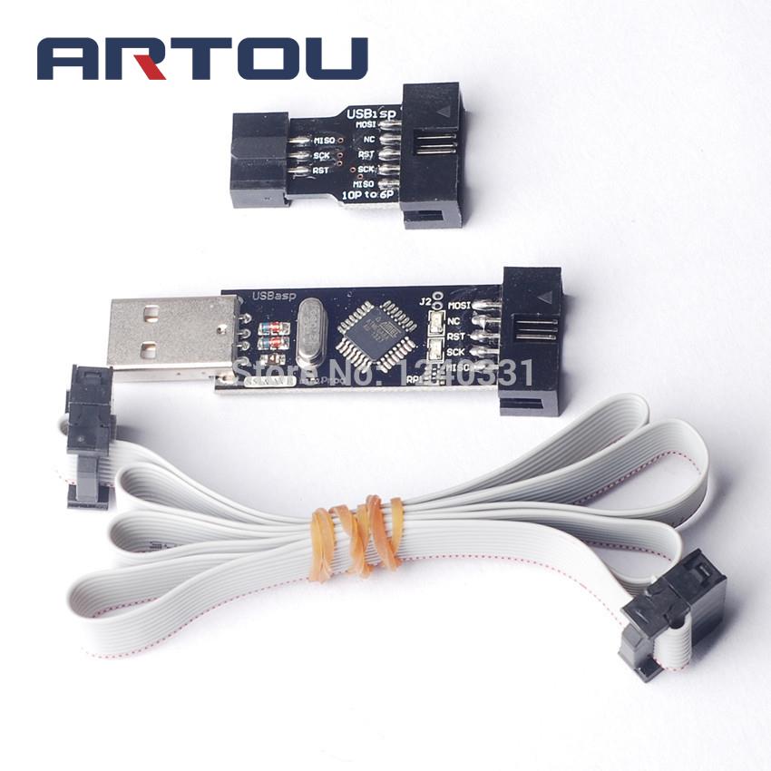

Нужна помощь в выборе методики прошивки чистой Atmega328PB, собранной по схеме Arduino Nano.
Пытался залить загрузчик из ArduinoIDE, с помощью USBtinyISP. Получил ответ:
Плата:“Arduino Nano, ATmega328P”
““avrdude: initialization failed, rc=-1
Ошибка при записи загрузчика.
Double check connections and try again, or use -F to override
this check.””
Нужно ли менять в файле board.txt значения фьюзов atmega328p чтобы пошла запись загрузчика, и на какие если нужно - внешний кварц 16 МГц?

Вот достучался, получил через добавления команды -F. Получилось следующее:
В данной ситуации можно записывать фьюзы?
Сначала надо добиться, чтобы правильно считывалась сигнатура.
Если у вас есть не самодельные платы ардуино, заведомо рабочие, попробуйте на них, чтобы убедиться, что ваш программатор нормально работает в связке с avrdudess
(Попробовать - я имел в виду сделать тоже Read)
Чё то я сразу не обратил внимание на сигнатуру в 8 посте, у вас таки похоже залоченный фьюзами чип…
Чип новый, кто в нём рылся? Желательно как написали выше попробовать связку на заранее нормальной ардуине, и если норм, скорее всего поможет только высоковольтный программатор…
чип новый, был не паяный (ну на вид)
0xffffff и 0x00ffff это считано не с камня, а из ЭФИРА ! Проверьте соединения чип-программатор.
ок, уже хорошо! тогда проверяем соединения или эксперимент с заранее нормальным чипом
Есть у вашего программатора режим пониженной скорости ? Если чип с завода, то у него тактовая 1 МГц сейчас …
