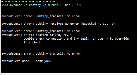

Как прошить новый Atmega328PB с помощью ArduinoIDE
Программатор USBtinyISP, пока на задавался этим вопросом
попробуй поставь Bit clock - 1Khz
Boud rate - убери вообще
Забудьте об этом ключе !!! Это прямой путь к HVPP !!!

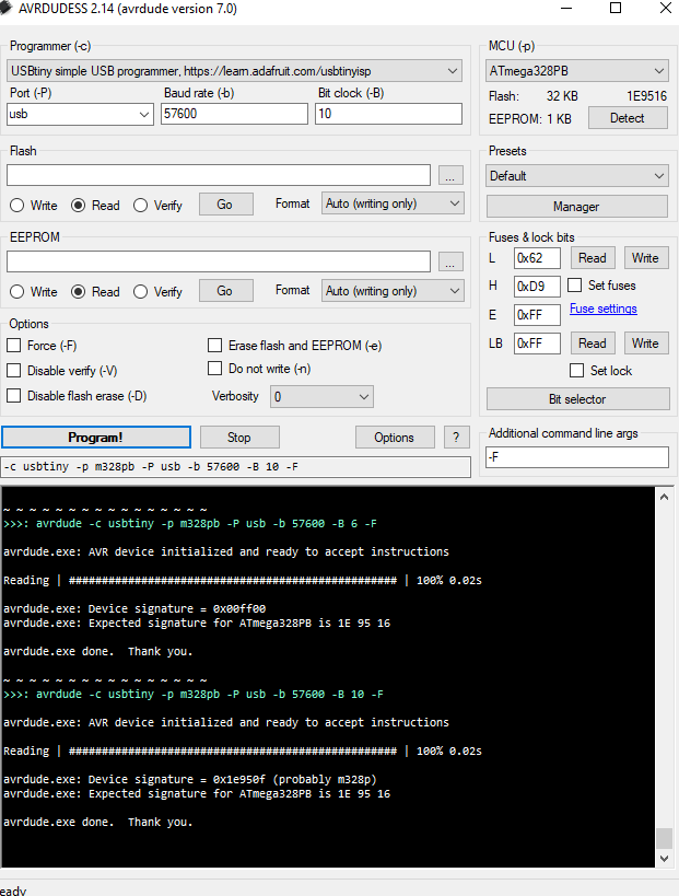

подключил UNO (нашлась). Корректно ли записал Bit clock? в инете нашел, что единица равна 1 мксек.
Теперь с этой же настройкой пробуйте читать 328PB и уберите ключ -F …
это не столь принципиально, просто нужно было понять, умеет ли ваш программатор понижать частоту
Нет связи …

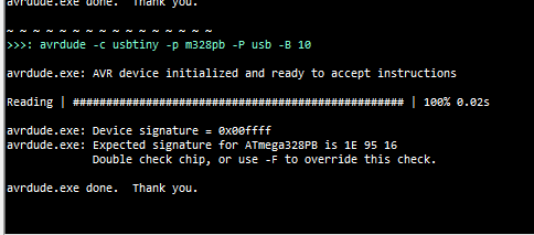

чем чёрт не шутит, попробуй прочитать фьюзы
Как такое может быть? Теперь программатор не обнаружен!
Светодиоды какие ни будь моргают? Такое впечатление что по питанию короткое…
прошу прощения, вытащил USB кабель, и отвлекся))
Теперь пишет дважды проверьте все соединения… что опять не так? И это не попытка фьюзы прочитать
перепутал кнопки)))
Нет соединения с чипом… Пациент скорее мёртв чем жив… (если всё подсоединено правильно)
хмм, выводы МК прозваниваются, ничего не коротит. А 3 и 6 вывод критичен для поднятия?
Формально не критичны, а разве у вас к ним что то подключено?
питание и земля, схемотехник изобразил по образу 328P
Скорее всего фьюзами отключена возможность прошивки через SPI.
