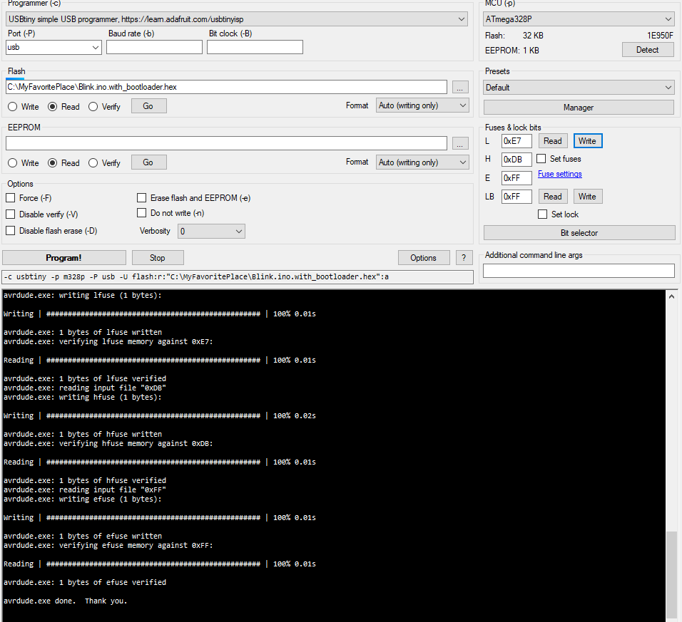

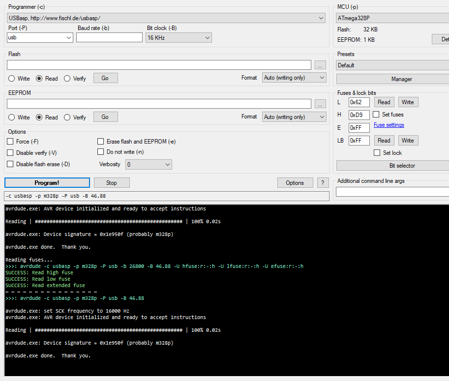

прошить получилось: по совету Командира, сначала .hex затем фьюзы. были проблемы с платой. но как зашилось не ясно. Светодиод не моргает. где может быть ошибка?
Если уж собрались шить, то почему под указанием файла прошивки флеш выбрано Read ?
И в логах я не вижу чтобы прошивалась флеш…
Опять же, разве Командир приводил именно такие фьюзы которые вы прошили?
сначала прошил флэш, а затем фьюзы

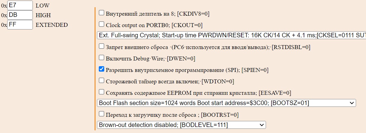

там был МП 328PB, по документации устанавливал. чем эта конфигурация порочна?

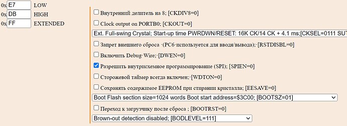

Как получили такие фьюзы ???
Смотрю в книгу - вижу фигу …
установка внешнего кварца в L, в H - запуск из бут сектора

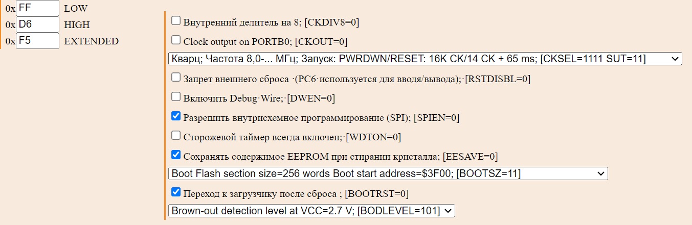

-Uefuse:w:0b11110101:m -Uhfuse:w:0b11010110:m -Ulfuse:w:0b11111111:m
Вот так выставляет фьюзы IDE для 328PB с загрузчиком optiboot

Это то что вы хотели ?

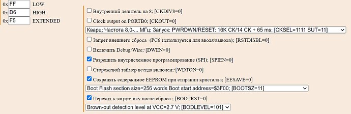

возможно, может что и напутал. Но оживить 328PB не удалось, пришлось использовать 328P. Фьюзы
LOW - 0xFF
HIGH - 0xD6
EXTENDED - 0xF5
можно применять для 328P?
Это как раз для 328PB с загрузчиком optiboot (он меньше чем другие загрузчики в разы !!!) отлично подойдёт
а для 328P?
И для P …
