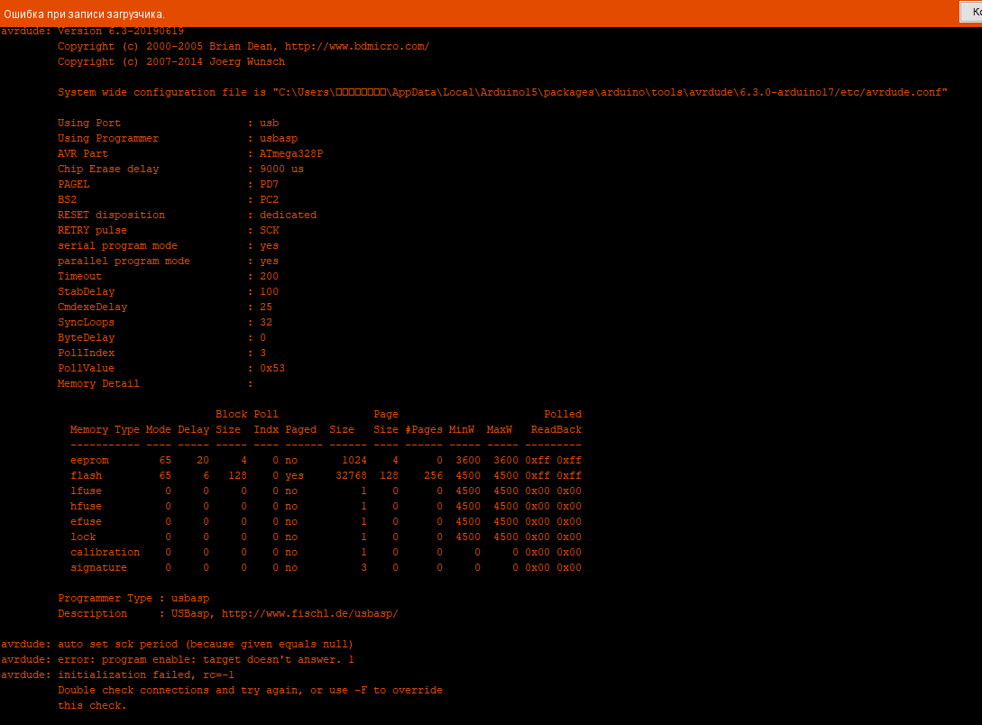

появился программатор Usbasp v3. С AVRDUDESS работает нормально - все считывает. Теперь вопрос появился такой по процедуре прошивки (есть чистый чип, не охота запороть):
  1. Можно ли использовать скомпилированный из ArduinoIDE .hex загрузчика ArduinoISP.ino.with_bootloader.hex, и записать его во флэш из AVRDUDESS. В проекте копия Nano.

Лучше blink с загрузчиком и фьюзы для 328PB
LOW - 0xFF
HIGH - 0xD6
EXTENDED - 0xF5
Загрузчик цепляет IDE сама на основе выбранных в менеджере устройств данных.
Хороший вариант, как по мне. Сконфигурировать Nano в IDE и экспортировать hex-файл.
Затем в AVRDUDES выставить фьюзы для 328PB, а hex-файл взять ранее экспортированный.
Фьюзы для 328PB выше Командир привел.
Когда в IDE нажимаешь Прошить и/или Прошить загрузчик - в окне вывода появляется строка для запуска avrdude. В ней видно все параметры - фьюзы, локбиты …

а вообще, послушайтесь Командира, прошейте blink
т.е. в примерах выбираю Blink вместо ArduinoISP?
Да хоть просто пустой скетч. По блинку будет сразу ясно прошилось что то или нет - должна появиться генерация на 13 (PD5) пине …
и отсутствие внешнего кварца не повлияет?
Без кварца - после прошивки чип не стартанет естественно - фьюзы то переключат его на кварц.

Там при прошивке идет верификация и если она успешна, то данные записанные и считанные совпадают. Просто желательно процедуру проводить за один раз - без отключения/ресета между фьюзами и кодом. Или код посылать первым !!!
Если прошить фьюзы для работы от кварца и дернуть ресет, то надо будет как то организовать тактирование для прошивки кода …

предыдущие попытки с USBtiny, после начала записи загрузчика, привели к окаменению чипа, после того как выпали ошибки. дую на воду уже
