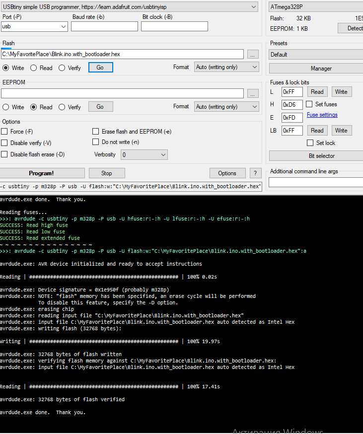

Какой именно кнопкой в программе ты прошиваешь фьюзы ?
Прошей потом флешь с чекбаксом “write” кнопкой Go
Это запись только фьюзов, мы до сих пор не увидели лога записи и верификации флеш
ну так и делал, там нет других, или после фьюзов флэш прошить еще раз?
Я вижу что чекбокс стоит на Read !
О какой записи тогда можно говорить?

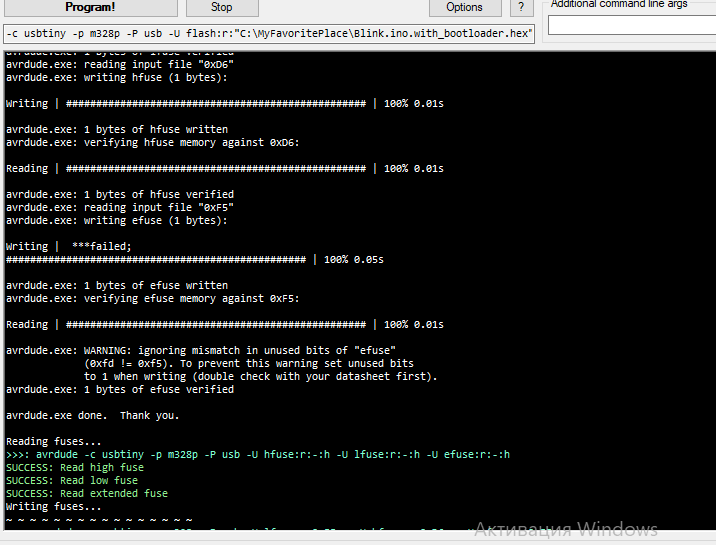

Чисто для P с optiboot
-Uefuse:w:0b11111101:m -Uhfuse:w:0b11010110:m -Ulfuse:w:0b11110111:m
LOW - 0xFF
HIGH - 0xD6
EXTENDED - 0xFD
F5 то же не страшно !
Вы уверены что прошиваете hex в котором загрузчик optiboot ???
Вот теперь видно что прошил! Все равно не блинкает?
