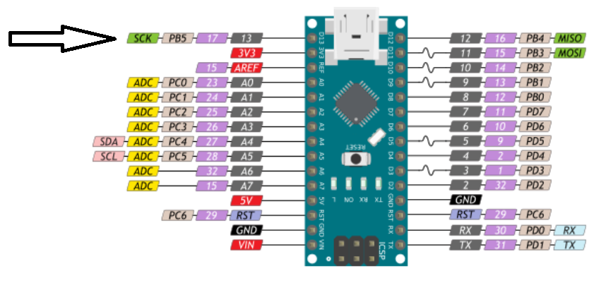

Как прошить новый Atmega328PB с помощью ArduinoIDE

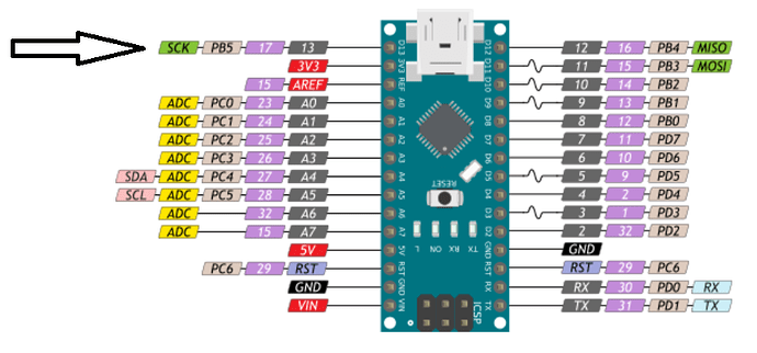

Просто скажи номер пина на котором светодиод висит
это при помощи вот этого значка </>?
17 пин
17? Должен быть 13!!!
У меня нет слов… :slight_smile: )))
17 - это вывод МП
Вот жешь пример стандартный, используй его!
  pinMode(LED_BUILTIN, OUTPUT);
  digitalWrite(LED_BUILTIN, HIGH);   // turn the LED on (HIGH is the voltage level)
  delay(1000);                       // wait for a second
  digitalWrite(LED_BUILTIN, LOW);    // turn the LED off by making the voltage LOW
так его же и брал в примерах
Я думаю он стандартный пример и использовал… По этому естественно нифига не блинкает!
Давай новую терминологию изобретать…
пин 13 соотв 17 выводу процессора
При ответе нажмите ШЕСТЕРЕНКУ и там вберите - скрыть под спойлер
Блин, как все сложно то… :slight_smile:
извиняюсь, у меня на плате пинов как на ардуине нет, поэтому оперирую к выводам процессора
Да, но в Ардуино IDE указывают номер цифрового вывода, а не номер МК. Этой терминологии и нужно придерживаться!

И Командир уже заждался HEX-файла…
Если с:
LOW - 0xFF
HIGH - 0xD7
EXTENDED - 0xFD
заморгает, то загрузчик в hex файле не тот !!!
hex с optiboot

С этим hex файлом нужно использовать фьюзы:
LOW - 0xFF
HIGH - 0xD6
EXTENDED - 0xFD
Добавил в скетч ArduinoISP генерацию 4 МГц на выводе 3 Arduino (ножка 1 МК):
ArduinoISP + 4 MHz
