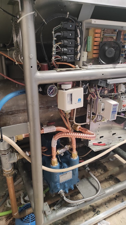

Это работает с 2014 года . Одна из первых поделок.И работает 24/7. И условия не идеальные :температура ,влажность, все нагрузки индуктивные(от электроклапанов до пускателей и электромоторов).За эти года много такого сделано было (блоки управления). И ничего - прошивка еще не разу не слетела. Поначалу были сбросы -зависания(индуктивная нагрузка). А сейчас -все ок. Питание , фильтры по питанию и т.д.
Ну и расскажите мне про сложности еще что-нибудь.Про поливалку ,теряющую мозги, выключатель света в туалете, забывающий выключить свет вовремя и т.д? :slightly_smiling_face:
Если чо- моя работа справа вверху(платки). Остальное заказчик категорически запретил даже трогать.
