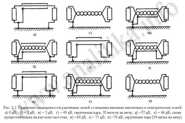

У меня пробел в знаниях с передачей помехи по радиоканалу. WhatsApp Video 2023-03-05 at 20.54.28.mp4 — Яндекс Диск В этом случае проблема была решена разделением силы и управления в разные корпуса из стали с применением опторазвязки. Не оптпопары, а метровый кусок оптоволокна. Осциллограмма снята с раздельным питанием. Контроллер питается от аккумулятора, чтобы исключить связь через трансформатор.
Вторая проблема, которую я вроде решил, это скорость нарастания напряжения от блока питания. В простых случаях помогает BODLEVEL. Если есть проблемы с сетью, то еще стал применять внешний супервайзер и схема задержки включения. 817 везде где только можно, раздельные блоки питания для контроллера, цепей управления и силы.
Экранирование само собой.
Как я понял- вы разделили свое ус-во на модуль с МК и модуль управления силовой нагрузкой. И все остальное по вашему тексту… Но у вас все равно есть проблема с зависаниями -сбросами вашего мк при переключении/включении/выключении вашей нагрузки?
Конкретно какая у вас нагрузка? Куда вы не можете передать помеху по радиоканалу :face_with_monocle:?
Конкретно в том случае проблема решена. Но это не совсем бюджетно. Вдруг есть простые решения.
Нагрузка сервы и шаговики. Управляют сваркой. Помеха с выключенной сваркой. На удивление, сама сварка практически не фонит в эфир.

В трудных случаях вешаю на провода ферритовые фильтры.Помогает.

Есть такая Штуке ЭМС - то есть элктромагнитная совместимость.
