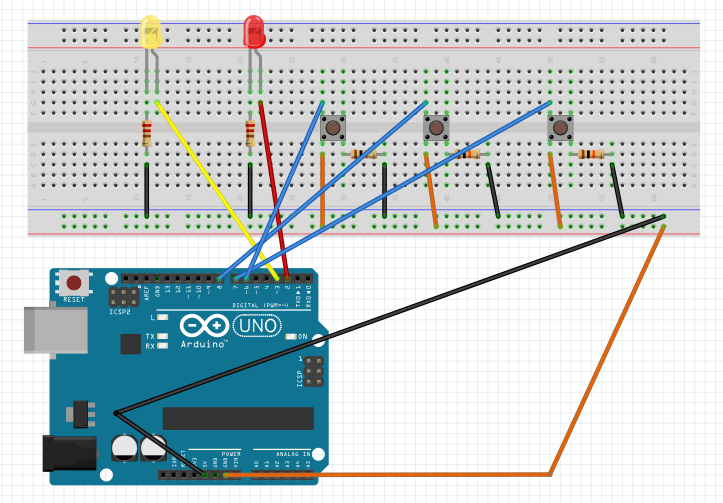

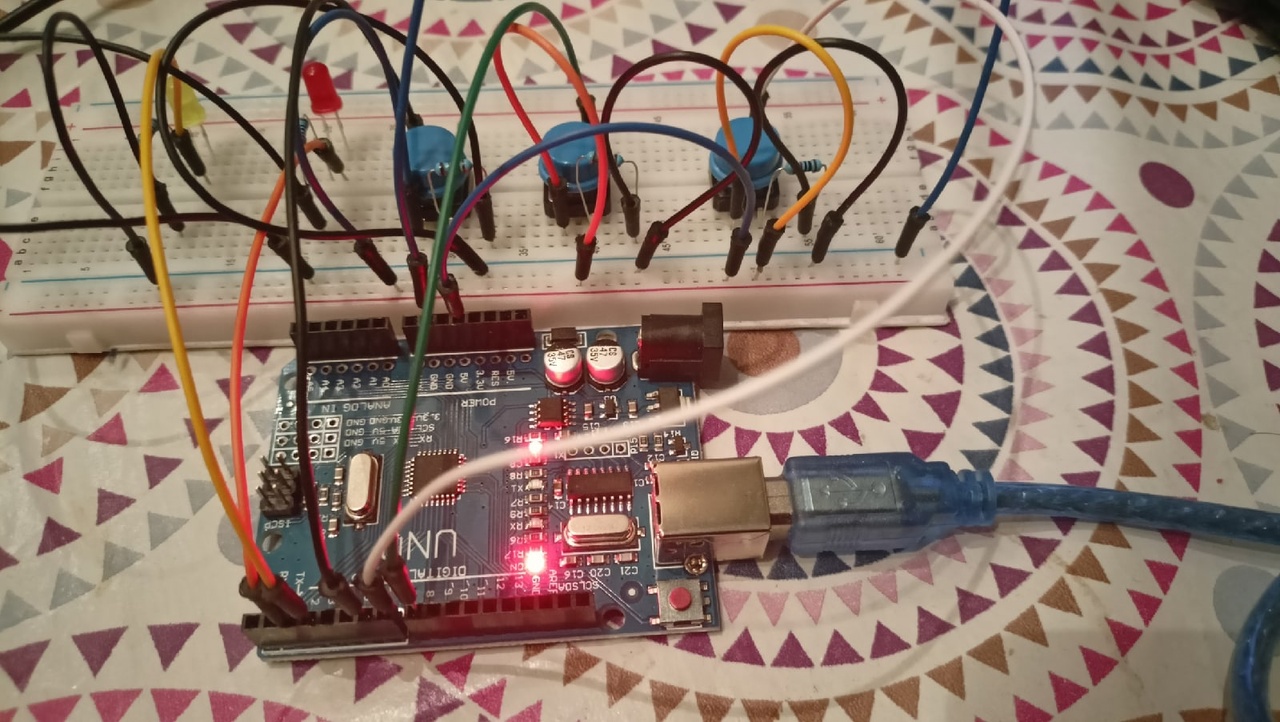

Если так показать для наглядности подойдет? Кнопки включены на пины: первая на 7, вторая на 8, третья на 6
Вот они 2 светодиода собственно. До этого в первоначальной форме код работал конкретно для одной кнопки - самой правой. Мне нужно было сделать, чтобы кнопки 2 и 3 (которые расположены справа-налево) могли также переключить режимы. Собственно в этом изначально у меня вопрос и стоял, чтобы режимы переключения контролировались всеми кнопками. Первая отвечала за их включение и дальнейшее мерцание, вторая задавала мерцание с другой периодичностью для красного светодиода, а третья добавляла другой период для желтого светодиода.
Ну и собственно новое нажатие снова на первую кнопку уводило систему в исходное (выключенное состояние). Собственно поэтому я и указывал для одной кнопки ограниченное количество режимов, чтобы она просто выключалась.
по фото не могу понять… :slight_smile:
вот картинка, какая у вас использована схема подключения? подтягивающий резистор или стягивающий?
Подтягивающий

Может быть так нагляднее будет
так кнопки вообще никак не подключены
Как не подключены, они имеют вывод на 5V и пины?
функционально никак, МК их не видит. Хотя они нагружают блок питания - тогда, ДА - подключены.
ищите ошибку в схеме
Но ведь через одну кнопку начальный код работал. Он переключал режимы.
чудо - не иначе, картинка не соответствует коду
подключите как с подтягивающим
Картинка собиралась для будущих 3-х кнопок, как раз одну он прекрасно считывает. Тогда странно получается, что схема вообще реагировала на нажатие первой кнопки. Такого быть не должно.
