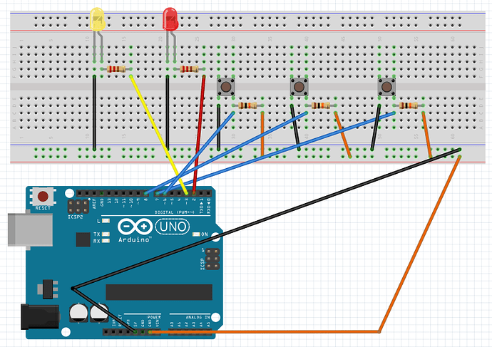

Как разделить режимы с использованием flag с одной кнопки на три кнопки
а новую схему можно увидеть (не фото, а схему)
Схема проекта нормальная, а код?
Код сейчас выглядит вот так. Подскажите, что в нем не так на данный момент. Как вы до этого советовали поправил.

Режима 3 нет. Остально то работает, чему там не работать
Режим 3 убрал. Но проблема не в этом. Светодиоды уже заведомо моргают, вот в чем беда вся. А на кнопки просто 0 реакции.
Нажми и держи 3 секунды, получилось?
Держу, не получилось, светодиоды мигают дальше.
Странно, тестер есть? Какое напряжение на входе МК когда нажимаешь кнопку.
Тестер увы не нашел.
а что у тебя в первой строчке написано?? точка с запятой откуда??
так напишите… учитывая delay в коде остальное лишнее
(вот, как из примера выше объяснили)
не надо с больной головы на здоровую! Точки с запятой @Гриша у вас скопировал, они появляются у вас в коде сообщения 21. Он просто не обратил внимание.
вам надо повторить синтаксис основыных операторов Си, чтобы не писать бредятину
блин, седня не мой день :slight_smile: торможу… :slight_smile:
Хорошо, допустим это я ошибся, поставил точки с запятой, я их убрал, ничего не изменилось, светодиоды также горят.
показывайте
Просто примите за правило - исправили что-то в коде - тут же новым сообщением в форум
Хорошо
ищите не контакт, должно работать. С дюпонтами вечно засада…
