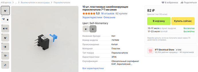

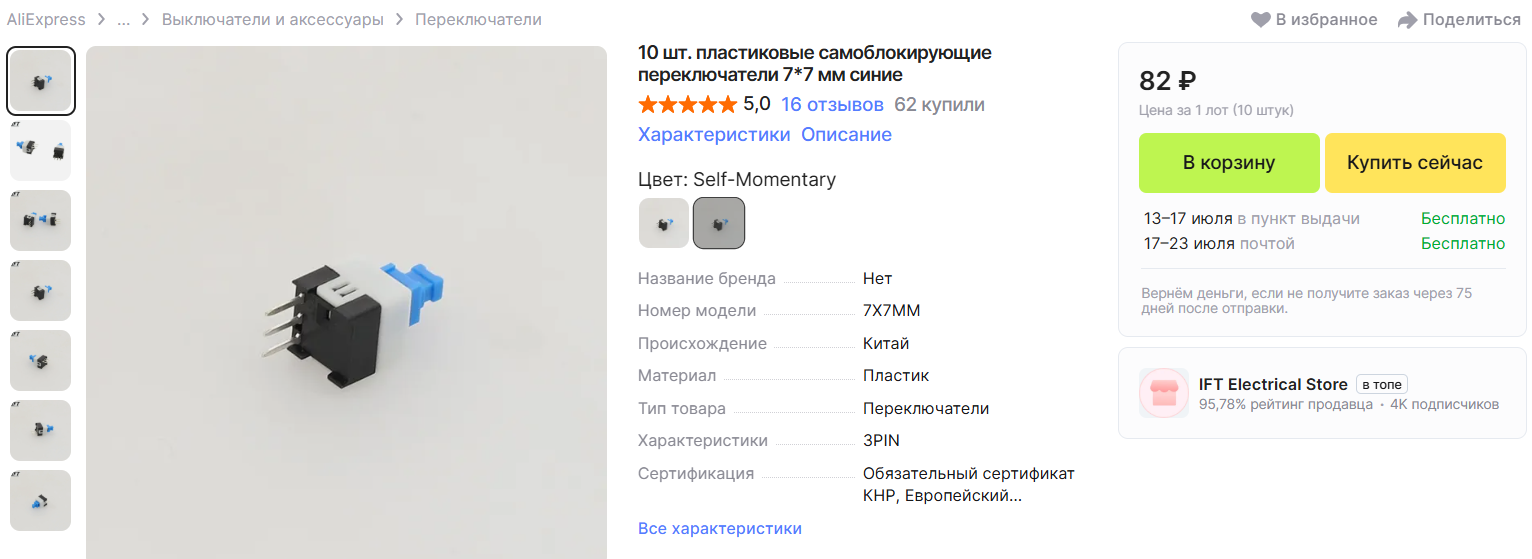

~10р за штуку и никакой головной боли и мук выбора схемы)

ТЗ не выполнятся. Нажатия не считать.
Да, можно и так с реле сделать
Думал про это, но хочу чтобы устройство полностью выключалось, т.к. буду не часто его включать
Думал про это, но я хочу как можно компактнее сделать
то есть надеетесь? что у вас получится компактнее чем 7х7 мм сделать ?
