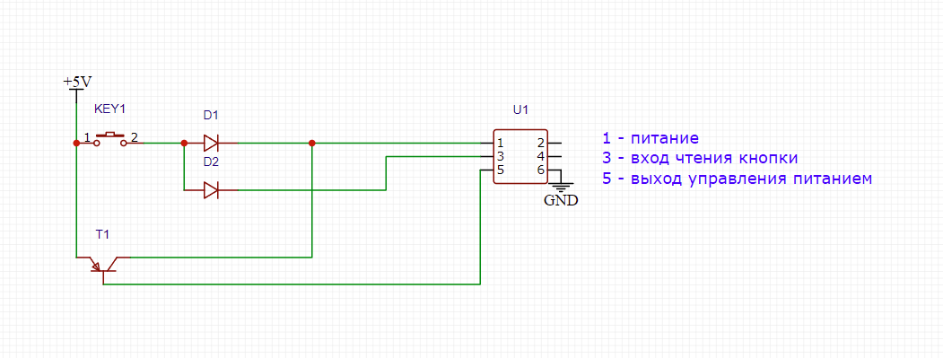

Как сделать включение\выключение платы с одной кнопки и считывание нажатий с этой кнопки

Через кнопку на МК подаём питание, МК сам себе удерживает питание, проверяет кнопку на требуемое время… Дальше по желанию. Не?
Чем удерживает питание?
Шунтированием кнопки тока ведь, или как?
Кнопку что-ли держит?))
Короче, Дед привел схему там все реализуемо, даже с непониманием хотелок ТС и занудство Андриано…
Оно то да, но за ради точности, утечка в этой схеме будет, и , возможно, соразмерная с спящим режимом МК

В спящем режиме Пик у меня лежит десятки лет с батарейкой 2032 и ничо. Пробуждается кнопкой Сброс, делает дело и засыпает. Потребление замеряется как ноль.
Ну, как, кто? Даже неудобно отвечать как-то … :flushed_face:
Через что и какого порядка?
Да хоть бы и через полевик Сток - Исток + обратный ток “боди”
диода в районе 1микроампера может быть
Просто на вскидку.
Пинайте, если это не работает в теории.
T1 может быть MOSFET с соответствующей обвязкой.
Логика работы:
Нажимаем кнопку, ардуинка запитывается и считает 5 секунд. После открывает T1. Нажатия кнопки можно читать.

Схему сами придумали ?
