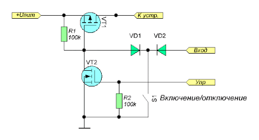

Как сделать включение\выключение платы с одной кнопки и считывание нажатий с этой кнопки
У меня есть ардуино нано и я хочу сделать такую штуку: если удерживать кнопку 5 секунд, то начинает подаваться питание на ардуино нано, а если удерживать кнопку(5 сек), то питание перестает подаваться на ардуино, но при этом нужно чтобы при включенной ардуине можно было считывать нажатия на кнопку. Может у кого-то есть готовая схема, поделитесь пожалуйста. В интернете не нашел моего вопроса, там только включение/выключение платы кнопкой без считывания нажатий

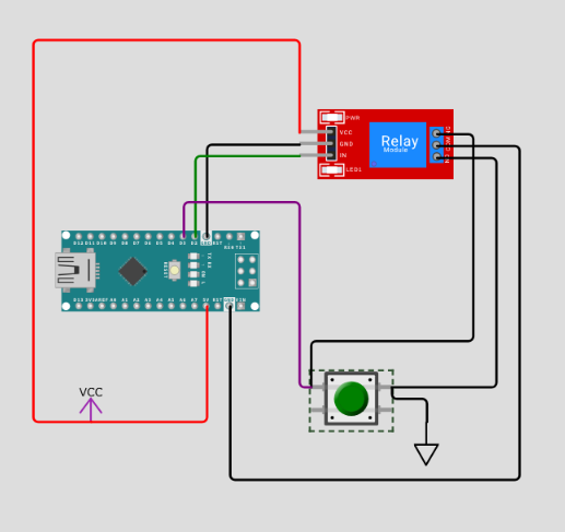

Ну думай дальше, комплект деталей - два диода, кнопка и реле с одной парой контактов.
Ардуино конечно же :slight_smile:
А она умеет отсчитывать время без подачи на нее питания?
Он временно подаст кнопкой. Она отсчитает и продублирует релюхой - самозапитается.

Этой схеме в обед - как раз юбилей - 100 лет!
  1. Кнопка подает питание +5 на МК и на контрольную ногу - для будущих применений как кнопки. Эта нога стянута к земле.
  2. параллельно кнопке через P-Мосфет проходит тоже +5 питания на контроллер. Он пока закрыт и МК питается от нажатой кнопки;
  3. МК запустился и проверил, что кнопку держат несколько сек (на выбор вредности программиста)
  4. МК прижал затвор P-фета к земле, открыв его. И теперь может жить без кнопки
  5. Затвор это мосфета подтянут к +5 - для отсечения без ноля от МК.
  6. ===работаем====
  7. При удержании кнопки 5 сек МК совершает суицид - переводит пин на затвор P-фета в “Инпут”. Конечно ПОСЛЕ отпускания кнопки, иначе в этом не будет смысла.
  8. для мягкой “парковки” желательно повесить на МК электролит, который даст ему тихо уснуть ;))))).
    основная “хитрость”, которая мешает студентам придумать эту схему - это идея “суицида”. И временной работы при нажатой кнопке. Идейно так: мы, пока питаемся от кнопки, готовим себе возможность суицида по питанию. Фсё.
Эргономика будет такая:
МК включается при нажатии кнопки сразу. Если и тут нужна задержка, то либо программно ее делать в запустившемся МК, либо ставить физическую. Потом мы работаем на МК с обычной кнопкой с активным ХАЙ. При выключении мы держим кнопку 5 сек и при её отпускании МК отключится.
