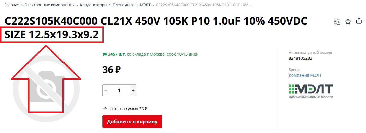

Мало того, что 5мм, так еще и на 100V.
Ага ))
Что-то я не сразу обратил внимание - там же размеры есть :smiley:
По идеи подходит… Только я уже с китая заказал. Посмотрим что приедет.

В общем, приехали конденсаторы б/у, но выглядят хорошо. Чуууууть-чуть толще изначальных, но влазят нормально.
Запаял, по пути поменял мост (вышибло) и вздутые электролиты.
