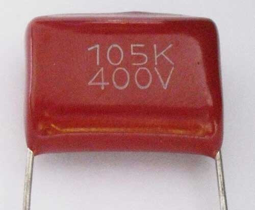

Я не знаю где конкретно у Вас стоит , но если в стандартном бп то как правило обычный металлопленочный подойдет 1мкф 400в.450в.600в если по размеру вошел… Например к73-9 или к73-17 ну или типа того

а почему 1мкф? просто интересно?
ваще, мог бы и фоткнуть…
105k->1мкф
1 мкф 400 в
сбивает с толку))
да ок,
принимается.
Фотографии конденсатора нет, я переписал его данные и выкинул. А сам БП по форме похож на БП от ноутбука, но он без корпуса, поэтому могу и ошибаться.

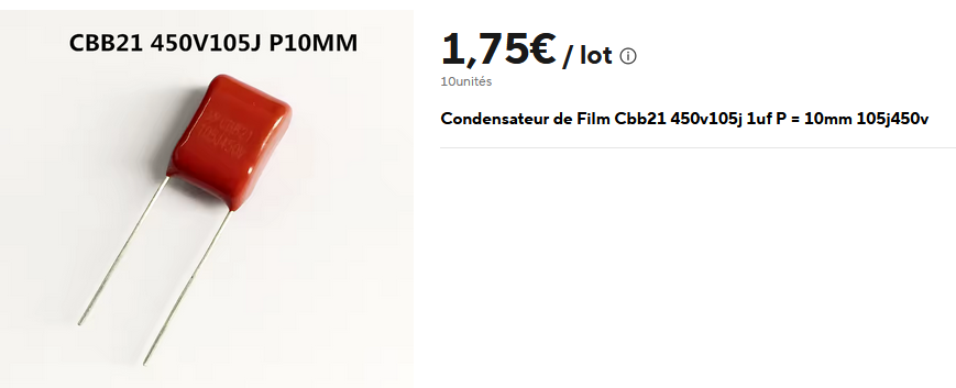

Если монтаж плотный, бывает приходится подбирать

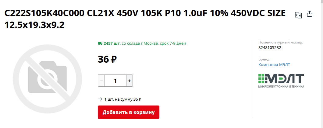

Для поиска, вводи параметр Р - это расстояние между выводами.
Вот например, Р=10mm
здесь

А вот в CHIPDIP, жаль фото нет
здесь

Вот похожий:
https://aliexpress.ru/item/1005007976292346.html
Но, почему-то, выводы короткие… с разбора что ли…
А вот тут вообще 5 мм
