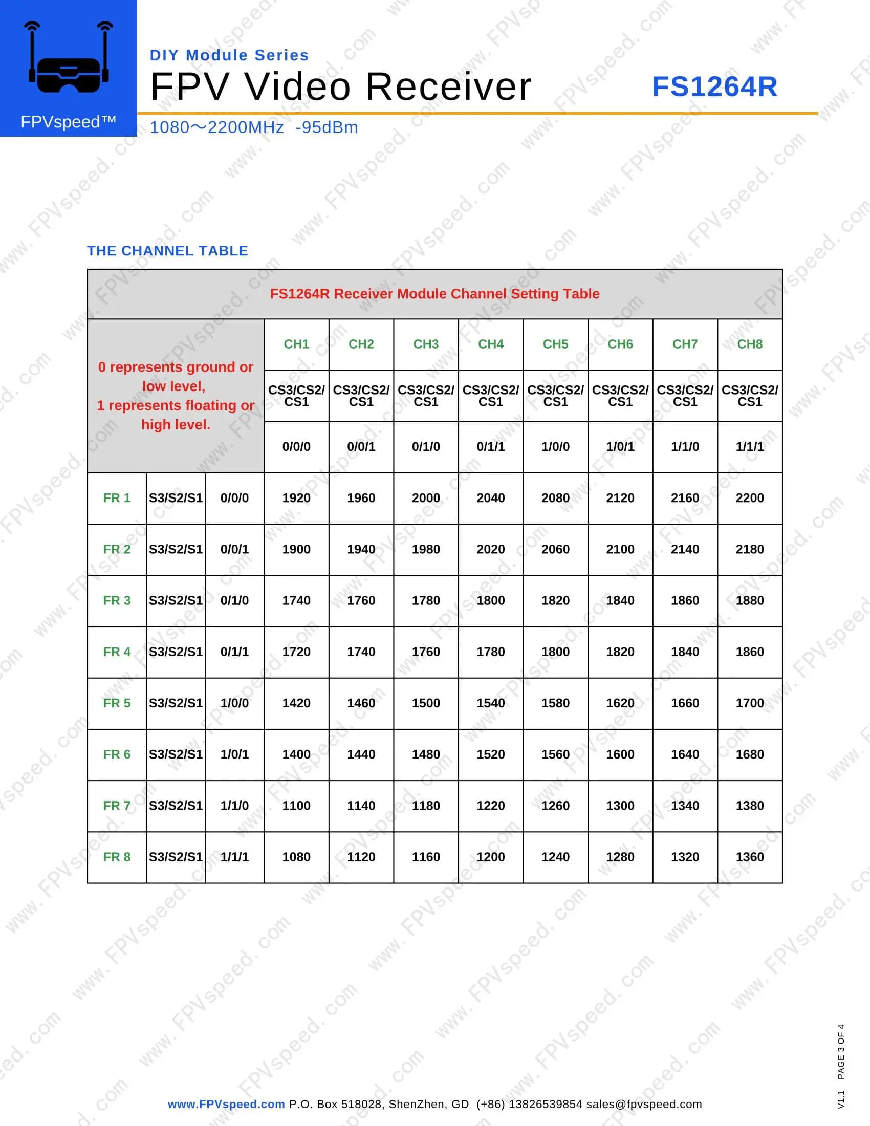

Как запрограммировать 6-DIP переключатель

Я хотел DIP-ы запрограммировать))
Но не дают ироды
С большой вероятностью (думаю, более 50%) если сначала растаскивать число на отдельные биты, а потом эти биты снова складывать в число, то получится то же самое. И это первое, что надо проверить.
Насчет 64 “кейсов” - это Вам правильно сказали. Если предположение выше (которое больше 50%) не оправдается, нужно пользоваться не “кейсами” а таблицей перекодировки, т.е. из массива в 64 константы выбираете нужный по индексу.

PORTB &= ~(1 << 0); // Установка LOW (0)
PORTB |= (1 << 0); // Установка HIGH (1)
но учиться лень, и я наверное предпочту остаться нубом)))
Боже мой, да вы ещё и не образованный…
или так ?)))
pinMode(8, INPUT_PULLUP); // Включаем подтяжку к +5V
digitalWrite(8, 0); // в некоторых случаях может отключить подтяжку
не надо говорить кто я, лучше скажите что вы имели в виду)))
Это Ваше право.
Но вряд ли следует пропагандировать собственное “нубство” в качестве нормы.
Первой строкой мы всегда включаем подтяжку, но не всегда к +5 В.
Вторая строка действительно в некоторых случаях может выключить подтяжку. При этом некоторые случаи ограничены не только режимом работы (режим входа с включенной подтяжкой), но и семейством МК (AVR).
