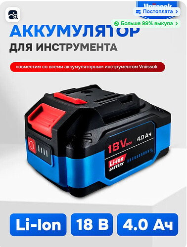

Есть вопрос у меня шуруповерт на 18V внутри стоят li-ion 4 шт. На 2500 мА можно ли использовать для его зарядки адаптер от ноутбука на 19V, когда суммарно общее напряжение банок 4S - 16.8V. Если да, то как регулировать зарядный ток? Буду благодарен за Вашу помощь или совет.

На 18в должно быть 5S, нет?
это китайские 4S на 18 вольт))
их как грязи
тока там не V а Vmax, это и есть обозначение китайских вольт))

5S это 21V, (5 шт.×4.2V = 21V). A у меня 4S это 16.8V, хотя на корпусе написано 18V.
заряжать АКБ, адаптером от ноутбука 19V, НЕЛЬЗЯ.
нужно именно зарядное устройство, патамушта литий заряжается в два этапа, по схеме CC-CV.
В описании к заголовку же написано, какая стоит задача. Достался мне Шурик Dewalt заменил убитые аккумуляторы на 1500мА, на хорошие новые, высокотовые 2500мА, а чем заряжать не знаю этот аккумулятор c шурика, но есть адаптер от ноутбука 19V, 2.1A вот и хотел спросить у умных людей здесь, что можно сделать.
А как выглядит эта схема? А от ЛБП не получится заряжать?
Внутри аккумулятора же стоит обычная BMS 4S я думал что для зарядки стандартных li-ion подойдёт обычный блок питания.

чисто теоретически, если на БП выставить 16+ вольт и ограничить ток в 250-500 мА, (для ваших АКБ которые на 2500), то можно пройти первый этап и зарядить АКБ процентов на 80-90.
но это не точно))
БМС только балансирует зарядку между банками и отключает банки при превышение тока от мотора или температуре.
