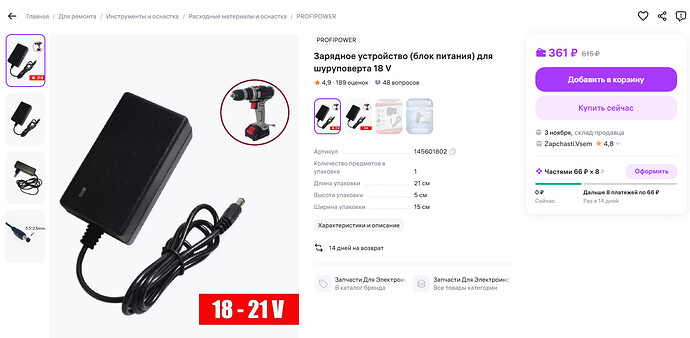

Как зарядить аккумулятор 18V шуруповерта от адаптера ноутбука?
350 рублей зажали?
https://www.wildberries.ru/catalog/145601802/detail.aspx
Это наверно были на HI-Cd сейчас их все переделывают на li-ion

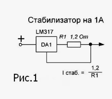

А как можно снизить выходной ток с адаптера! Подключил зарядку через пять диодов 1N5408 сильно греются, но понемногу аккумулятор заряжается, поднялось напряжение и ток заряда упал, закоротил крайних два диода осталось три, зарядка продолжалась….. но это танцы с бубнами, как ограничить ток до (500-1000мА) на моём адаптере? Нужна простая и рабочая схема, понижения тока на выходе
И баааальшой радиатор. Наслаждайтесь!.
разобрать, найти цепочку отвечающую за ограничения тока на выходе и скорректировать ее номинал/ы.

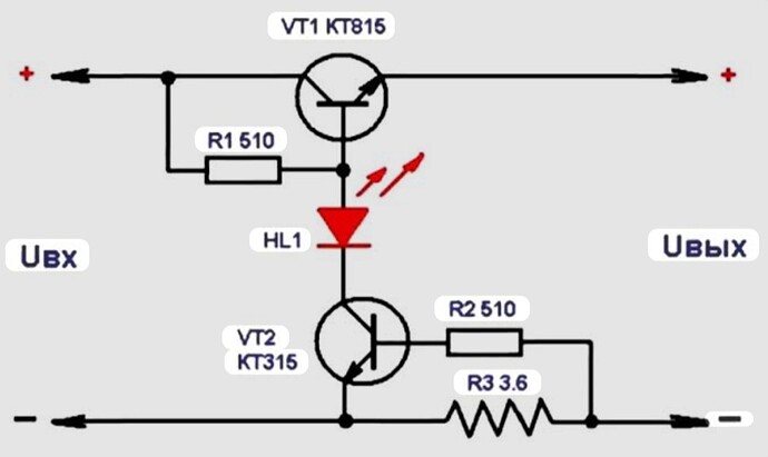

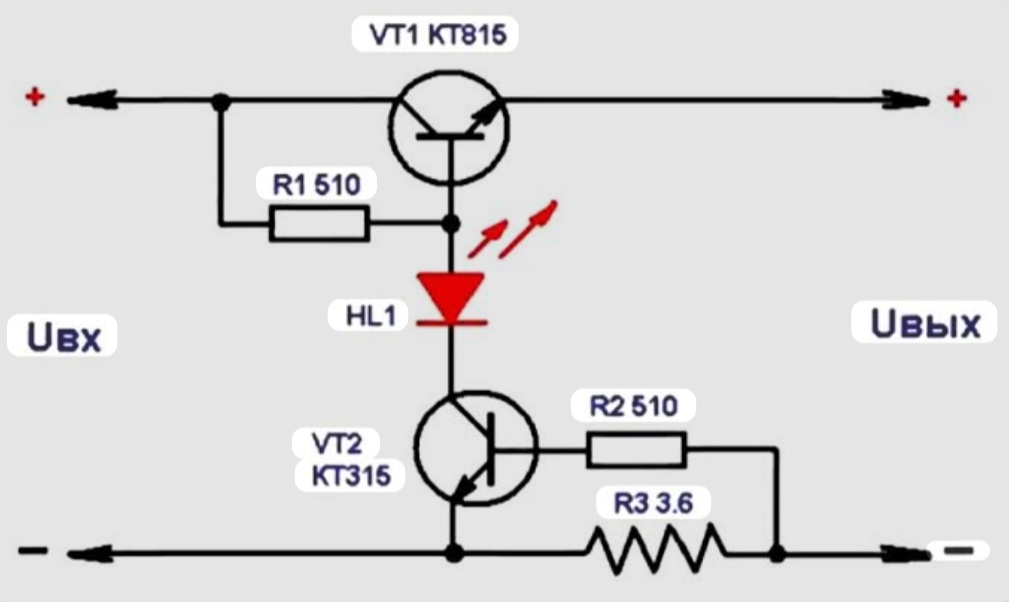

А что Вы можете сказать об этой схеме?
Да тоже самое. Радиатор побольше и огнетушитель поближе.
