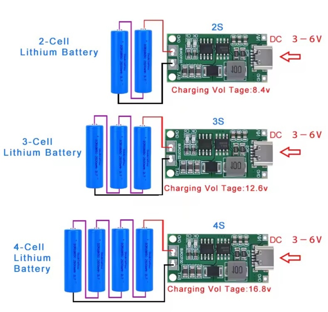

Что скажете за такие платы зарядки 4S
что они существуют …

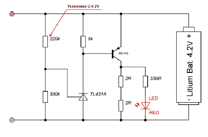

Вот простая схема. Рабочая, но, желательно периодически проверять, мало-ли - "уплывёт " номинал резистора
P.S. Для начала, я бы проверил БП ноутбука, способен ли он заряжать эту АКБ.
Подсоедините, кратковременно, сначала , для страховки, через резистор ~10 Ом, и, посмотрите, как просядет напряжение, и , какой ток отдаст блок питания
P.P.S. Если не понятно, то это схема одной ячейки балансира

У меня в шуруповерте стоит BMS 4S и эта схема скорее не подойдёт, так как напряжение зарядки нужно от 16.8V чтобы BMS распределить напряжение по каждой ячейкке

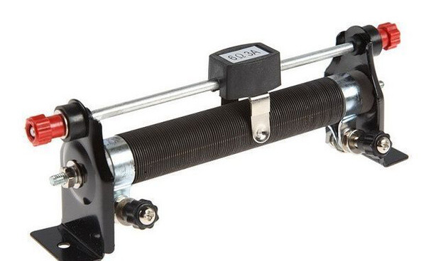

Заряжайте от бп ноутбука, в цепь амперметр и сопротивление-реостат, или там накаливания лампу, или ещё что под руками есть.
…Вам же заряжать надо или конструкцию конструировать?
