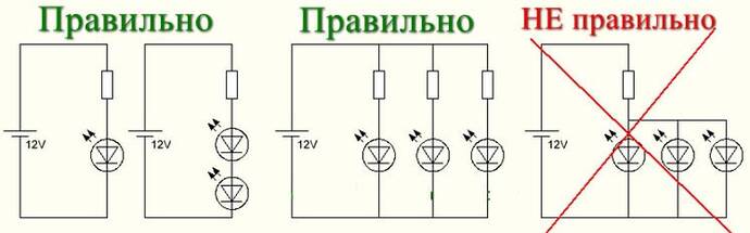

И, кстати, как раз rkit же и пояснил: дело в отрицательном температурном коэффициенте, следовательно, важно, находятся ли эти “запараллеленные” транзисторы на одном кристалле или нет (т.е. одинакова ли их температура).
Я так спорил давно про одинаковые светодиоды с одним резистором в ограничении тока. На практике у меня работало, а в теории светодиоды перегорают один за другим :slight_smile:
ну это решаемо, можно склеить
а почему те козлы пьют коньяк и сено, а мне предлагаете водку и солому…а вы какой козёл?..
На схеме в центре резистор на 220 тоже один на все светодиоды. Как Вы думаете, должны ли светодиоды в этой схеме перегорать?
Не. Вот так.
Я им говорю вы ошибаетесь. Можно. Не сгорят если из одного пакета. У вас ошибка, на картинке грубая.
