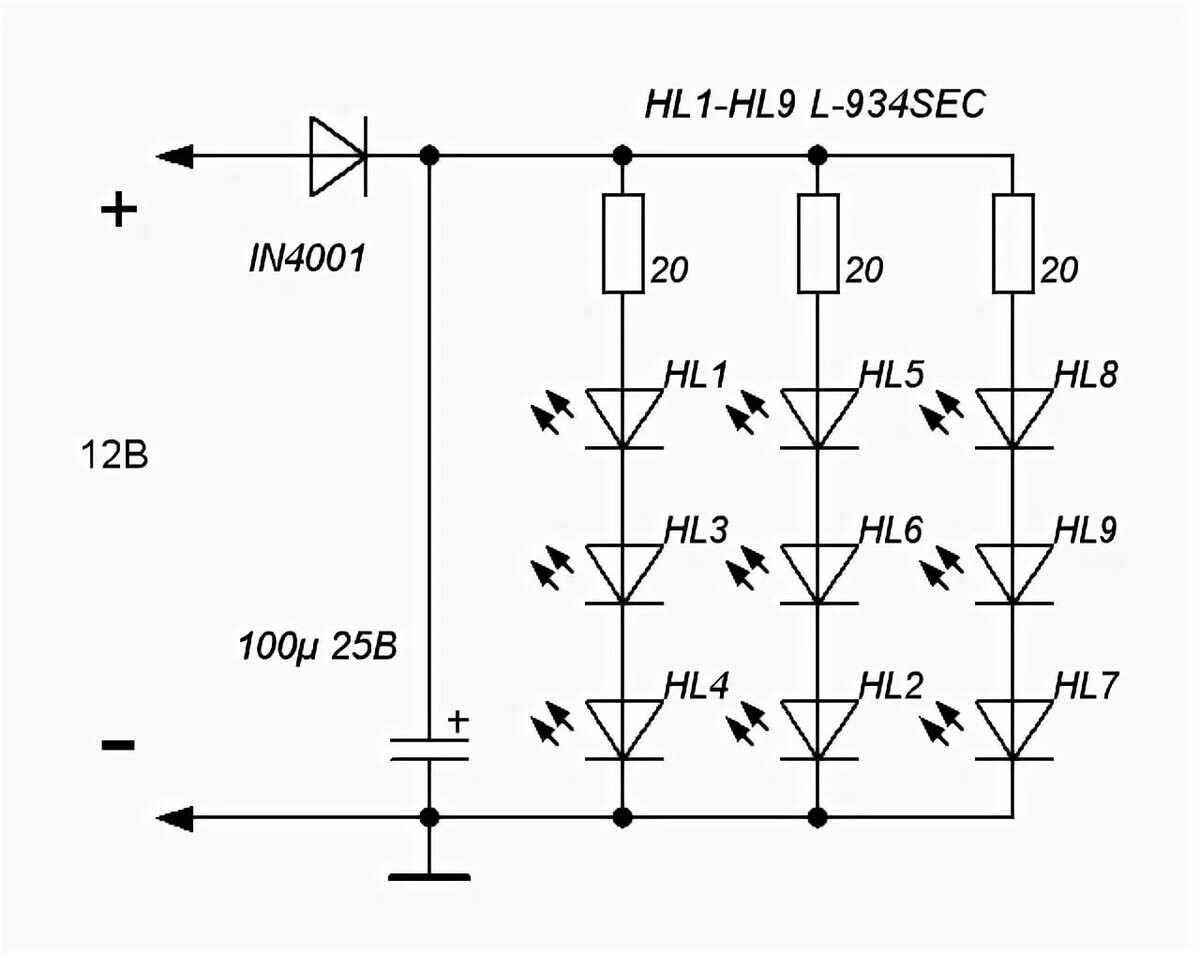

Если не сгорят, то гарантированно будут светить разной яркостью… Но в реальности этого нет:)
Визуально.
А так да, один запросто шунтирует другой.
Есть это в реальности.
Только тут, как правило, один из двух вариантов:
  1. Есть большой запас по мощности и такая конструкция может работать довольно долго.
  2. Запас по мощности минимален, из-за чего сначала светодиоды горят почти одинаково, затем, после некоторой деградации одни начинают светить ярче, чем другие, затем эти более яркие выгорают, а вслед за ними выгорают и те, что раньше были более тусклыми.
    Просто этот процесс оказывается растянут по времени.

Кстати вот ещё из категории “Да как такое может быть?”- светодиоды параллельны и без токаограничительного резистора. Кстати схема грамотная.
