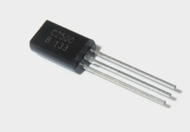

Пришли с алиекспресс 2SC2500, только в конце буква b, но по ТТХ они вроде как идентичные.
В итоге при 12В выходят из строя, а при 5В нормально работают. Как так ? Он должен же легко справляться с 12В и максимум 1,2А (обычно 0,4-0,7).
S8050 D тоже не справляются, только три сразу если, то работают на макетной плате, а спаянные не работают.

это не когда не гарантирует, что это 2SC2500((

ну че, ставь более мощный, даже лучше полевик с логикой.
сдается мне, что дело не в транзисторах.
Вы бы показали хорошее фото, что вы там с чем паяете
если бы ты выдрал транзистор с какой-нибудь платы, то с уверенностью можно было сказать, что это 2SC2500, иначе внутри может быть что угодно
нарисуй свою схему и измерь тестером сопротивление обмотки своего замка
потому как например чизы имеют сопротивление обмотки 2 Ома,
