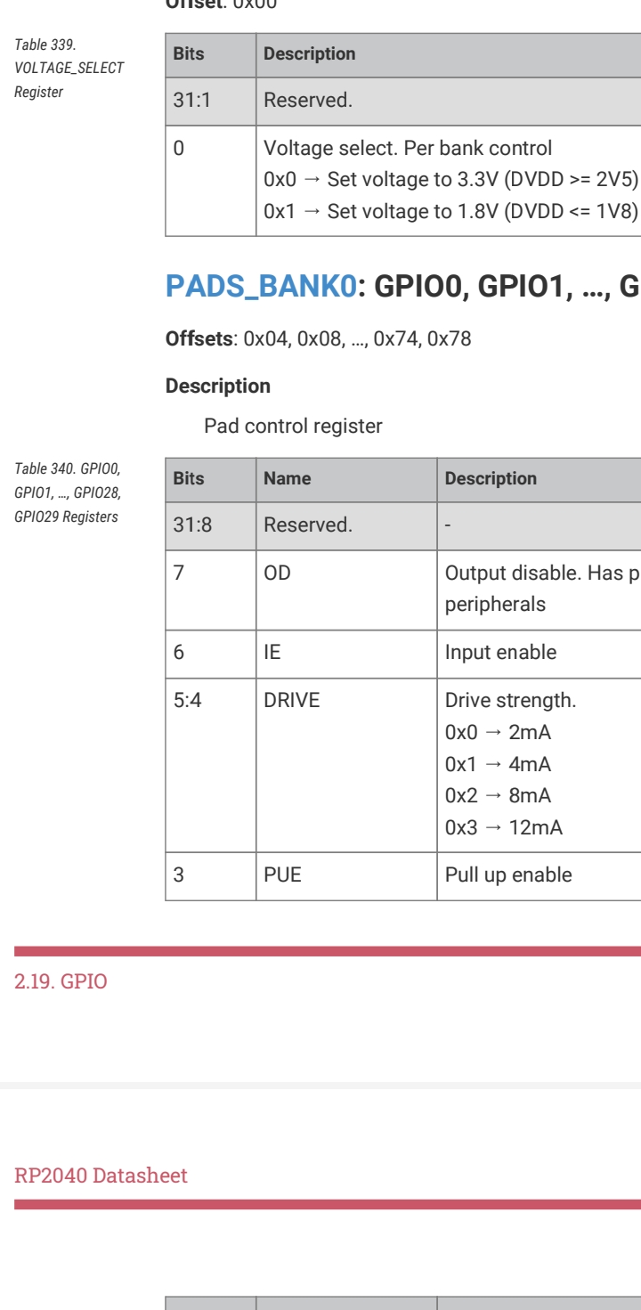

если бы это был RP2040 то там точно ничего не сгорит, пин настраивается на максимальный ток на выдачу
А как?
Было бы интересно сделать без резисторов мигалку. Концепт не придумывается пока…
Плохо, что нет азбуки для RP2040.
по умолчанию по моему 8ма, но это неточно, где-то здесь на форуме уже озвучивалось как настроить пин на нужный ток

В принципе, где на пинах есть внутренний ЦАП их всех можно настроить на нужный ток. И чем выше разрядность, тем точнее значение тока можно получить.
Угу, и вместо того, чтобы подставить нагрузочный резистор (подходящей мощности) теперь будем еще осуществлять тепловой расчет корпуса МК.
я так понял там унутрях стабилизатор тока
Ни один стабилизатор тока не способен отменить закон сохранения энергии.
Если через светодиод с прямым напряжением 2 В идет ток 20 мА, на нем рассеивается 40 мВт, а на нагрузочном резисторе - 60 мВт. На кристалле же практически ничего не рассеивается, т.к. падение напряжения на открытом ключе минимально.
А если убрать нагрузочный резистор, а выход заставить работать в режиме источника тока, то эти 60 мВт будут рассеиваться на самом кристалле.

А максимальный ток?
Нашёл вот это:
639 страниц, без перевода. Прокрутил 20 страниц, пора на работу:)
Что-то я там ничего похожего не вижу.
Там есть “ограничитель тока” (раздел 2.10.5 даташита), но я так понял что он ограничивает ток через весь чип целиком, а не через каждый GPIO отдельно.
Что-то типа 350 мА на весь чип.
Для регуляции яркости конкретного светодиода это очень слабо подходит.
Вот вам.
