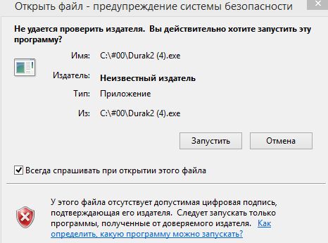

У меня выругался защитник в Windows 11.
Кстати, под какую-то из древних дельфей (возможно как раз под семёрку) был специально для неё сделанный вирус, который цеплялся к одному из её файлов, а далее при компиляции встраивался в получаемый экзешник. Чем он дальше вредил - уже не помню.
У меня Win8.1. Я скачивал несколько раз. И при каждом запуске вот такая картинка. Пока не уберу крыж. А все из-за жадности моей - не хочу платить каждый год по 1500 рублей (может уже и больше) за подпись. Я массовым распространением программ не занимаюсь.
В Win11 я этот защитник не пробовал, а вот в Win10 - катастрофа. Говорят люди, что есь такая программа, которая отключает защитник. Но ее надо еще ухитриться поставить, так как он и ее сжирает. Скорее всего, надо доверенную папку в защитнике настроить перед тем, как в эту папку что-то сохранять.

екзешник действительно содержит троян, но он безвредный, ищет, очень коряво, есть ль у вас установленный Delphi 6/7, и подменяет (изощрено) один из системных dcu от пакета Delphi, который цепляется к любому экзешнику скомпилированному в этой среде далее, вот вообщем то и все.
Если так, то как это исправить?

Попытаюсь справиться. Только откуда эта зараза могла взяться, если моя D7 - коробочная версия, с документацией, с официальными дисками. Покупал я её в 2002 году, в Санкт-Петербурге за $1000,
