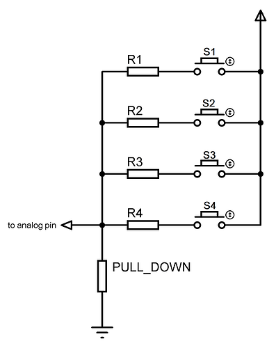

@Irinka,
а сколько реально кнопок нужно? 3? 4? 5? 6? Не в теории, типа “хачу, чтобы и 10055 можно было”, а реально сколько надо?
А то, может рано мы списали обычный параллельным массив? Давайте, колитесь!
8 кнопок, 2 выхода.
Т.е. на 1 выход нужно посадить 4 кнопки?
Правильно?
pb0 и pb1 используются для управления реле
pb2 читает показания с ACS712
pb3 - чтение кнопок, через 10к подтянут к питанию, кнопки через резисторы на землю.
pb4 - чтение кнопок, через 10к стянут на землю, кнопки через резисторы на питание.

Ниже лежат готовые решения для 2-х, 3-х, 4-х, 5-ти и 6-ти кнопок. Но последние я бы не рекомендовал, ниже будет понятно почему. А для 2-4 кнопок можно просто брать указанные номиналы и настраиваться на рассчитанные ожидаемые значение - никаких проблем.

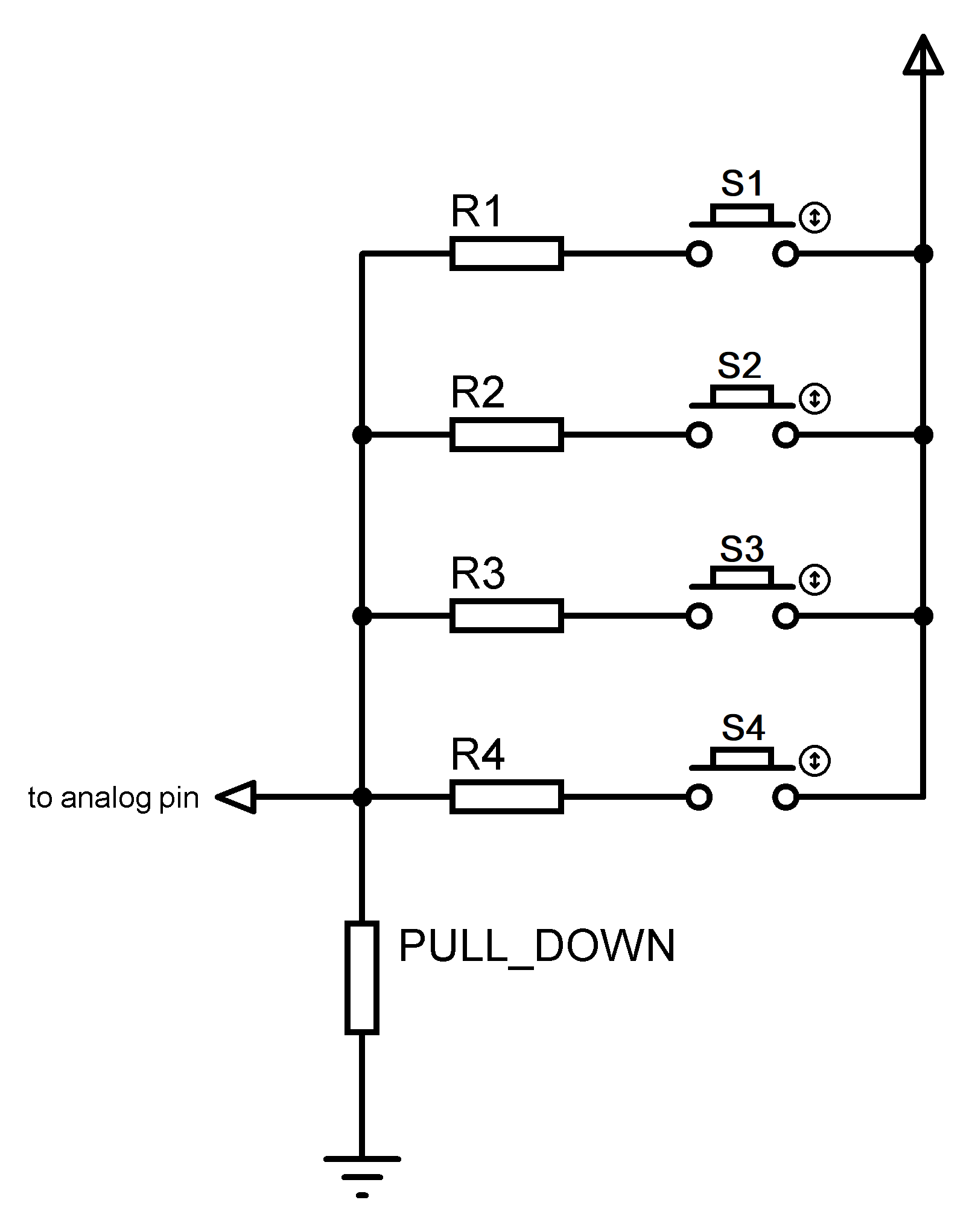

Речь идёт о вот такой простейшей схеме (по сути такой же, как была у Вас, но перевёрнутой)

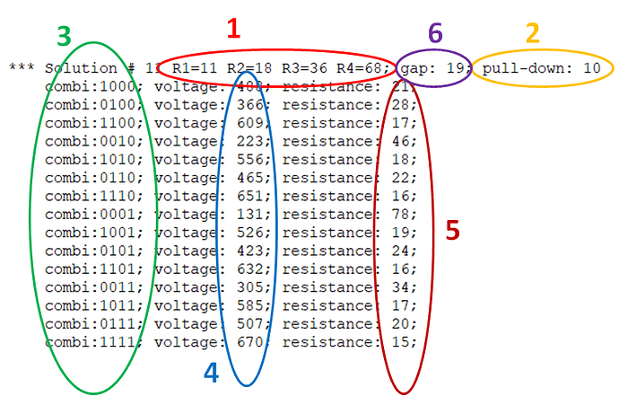

Как пользоваться решениями и что они означают.
Решение выглядит вот так:
Цифрами обозначены:
  1. Сопротивления резисторов R1-R4 (здесь и везде все сопротивления в килоомах);
  2. Сопротивление Pull-down резистора
  3. Комбинации кнопок. Единица - нажата, ноль – отпущена. Слева направо: S1, S2, S3 и S4;
  4. Значение на пине (уже готовое в “попугаях”), которого следует ожидать, если нажата соответствующая комбинация кнопок;
  5. Сопротивление всех резисторов делителя, если нажата соответствующая комбинация кнопок (это для оценки какой ток будет течь через делитель от питания к земле при нажатии этой комбинации кнопок).
  6. Минимальный зазор между значениями напряжений (№4). Собственно, это та величина, которая даёт Вам возможность отличать одну кнопку от другой.
Последний параметр очень важен, поясню. Если взять все значения на пине для различных комбинаций нажатия кнопок и найти два самых близкие из них, то это и будет зазор. В данном случае зазор 19, значит никакие две комбинации кнопок не дадут на пин значений более близких, чем 19. Это вполне позволит отличать комбинации друг от друга. Вот если бы зазор был 1, а то и 0, комбинации стали бы неотличимы.
19 – это самый лучший зазор, который удаётся получить для данной схемы для 4-х кнопок. Лучше на этой схеме получить невозможно. Я выбрал все варианты с зазором 19 и привёл под спойлером ниже. Вы можете брать любой, просто используйте указанные номиналы резисторов и pull-down резистора. Выбор между решениями тут по другим (не связанным с этой схемой) соображениям (например, по наличию резисторов). Я бы выбрал разумный pull-down (типа 10 кОм) – это то решение, что мы на примере смотрели, в общем списке оно тоже есть.
Также я просчитал для трёх кнопок (там наилучший зазор получается 47) и выбрал опять же все возможные комбинации с наилучшим зазором. Для двух кнопок наилучший зазор уже 121, комбинации я тоже привёл.

	combi:0001; voltage: 70; resistance: 16.1;
	combi:1001; voltage: 393; resistance: 2.9;
	combi:0101; voltage: 268; resistance: 4.2;
	combi:1101; voltage: 487; resistance: 2.3;
	combi:0011; voltage: 185; resistance: 6.1;
	combi:1011; voltage: 445; resistance: 2.5;
	combi:0111; voltage: 342; resistance: 3.3;
	combi:1111; voltage: 525; resistance: 2.1;
*** Solution # 3 R1=2.2 R2=4.3 R3=8.2 R4=16; gap: 19; pull-down: 1.2
	combi:1000; voltage: 361; resistance: 3.4;
	combi:0100; voltage: 223; resistance: 5.5;
	combi:1100; voltage: 463; resistance: 2.7;
	combi:0010; voltage: 131; resistance: 9.4;
	combi:1010; voltage: 419; resistance: 2.9;
	combi:0110; voltage: 306; resistance: 4.0;
	combi:1110; voltage: 504; resistance: 2.4;
	combi:0001; voltage: 71; resistance: 17.2;
	combi:1001; voltage: 392; resistance: 3.1;
	combi:0101; voltage: 268; resistance: 4.6;
	combi:1101; voltage: 485; resistance: 2.5;
	combi:0011; voltage: 186; resistance: 6.6;
	combi:1011; voltage: 444; resistance: 2.8;
	combi:0111; voltage: 342; resistance: 3.6;
	combi:1111; voltage: 523; resistance: 2.3;
*** Solution # 4 R1=2.0 R2=3.9 R3=7.5 R4=15; gap: 19; pull-down: 1.3
	combi:1000; voltage: 403; resistance: 3.3;
	combi:0100; voltage: 256; resistance: 5.2;
	combi:1100; voltage: 508; resistance: 2.6;
	combi:0010; voltage: 151; resistance: 8.8;
	combi:1010; voltage: 462; resistance: 2.9;
	combi:0110; voltage: 344; resistance: 3.9;
	combi:1110; voltage: 549; resistance: 2.4;
	combi:0001; voltage: 82; resistance: 16.3;
	combi:1001; voltage: 434; resistance: 3.1;
	combi:0101; voltage: 303; resistance: 4.4;
	combi:1101; voltage: 529; resistance: 2.5;
	combi:0011; voltage: 211; resistance: 6.3;
	combi:1011; voltage: 488; resistance: 2.7;
	combi:0111; voltage: 381; resistance: 3.5;
	combi:1111; voltage: 568; resistance: 2.3;
*** Solution # 5 R1=2.4 R2=4.7 R3=6.2 R4=10; gap: 19; pull-down: 1.5
	combi:1000; voltage: 394; resistance: 3.9;
	combi:0100; voltage: 248; resistance: 6.2;
	combi:1100; voltage: 497; resistance: 3.1;
	combi:0010; voltage: 199; resistance: 7.7;
	combi:1010; voltage: 476; resistance: 3.2;
	combi:0110; voltage: 368; resistance: 4.2;
	combi:1110; voltage: 556; resistance: 2.8;
	combi:0001; voltage: 134; resistance: 11.5;
	combi:1001; voltage: 447; resistance: 3.4;
	combi:0101; voltage: 327; resistance: 4.7;
	combi:1101; voltage: 535; resistance: 2.9;
	combi:0011; voltage: 288; resistance: 5.3;
	combi:1011; voltage: 516; resistance: 3.0;
	combi:0111; voltage: 426; resistance: 3.6;
	combi:1111; voltage: 586; resistance: 2.6;
*** Solution # 6 R1=10 R2=20 R3=39 R4=75; gap: 19; pull-down: 5.1
	combi:1000; voltage: 346; resistance: 15.1;
	combi:0100; voltage: 208; resistance: 25.1;
	combi:1100; voltage: 444; resistance: 11.8;
	combi:0010; voltage: 118; resistance: 44.1;
	combi:1010; voltage: 400; resistance: 13.1;
	combi:0110; voltage: 285; resistance: 18.3;
	combi:1110; voltage: 484; resistance: 10.8;
	combi:0001; voltage: 65; resistance: 80.1;
	combi:1001; voltage: 375; resistance: 13.9;
	combi:0101; voltage: 250; resistance: 20.9;
	combi:1101; voltage: 465; resistance: 11.2;
	combi:0011; voltage: 170; resistance: 30.8;
	combi:1011; voltage: 425; resistance: 12.3;
	combi:0111; voltage: 320; resistance: 16.3;
	combi:1111; voltage: 503; resistance: 10.4;
*** Solution # 7 R1=12 R2=24 R3=47 R4=91; gap: 19; pull-down: 6.2
	combi:1000; voltage: 349; resistance: 18.2;
	combi:0100; voltage: 210; resistance: 30.2;
	combi:1100; voltage: 447; resistance: 14.2;
	combi:0010; voltage: 119; resistance: 53.2;
	combi:1010; voltage: 403; resistance: 15.8;
	combi:0110; voltage: 287; resistance: 22.1;
	combi:1110; voltage: 487; resistance: 13.0;
	combi:0001; voltage: 65; resistance: 97.2;
	combi:1001; voltage: 378; resistance: 16.8;
	combi:0101; voltage: 252; resistance: 25.2;
	combi:1101; voltage: 468; resistance: 13.6;
	combi:0011; voltage: 171; resistance: 37.2;
	combi:1011; voltage: 428; resistance: 14.9;
	combi:0111; voltage: 322; resistance: 19.7;
	combi:1111; voltage: 506; resistance: 12.6;
*** Solution # 8 R1=11 R2=18 R3=36 R4=68; gap: 19; pull-down: 7.5
	combi:1000; voltage: 415; resistance: 18.5;
	combi:0100; voltage: 301; resistance: 25.5;
	combi:1100; voltage: 536; resistance: 14.3;
	combi:0010; voltage: 177; resistance: 43.5;
	combi:1010; voltage: 482; resistance: 15.9;
	combi:0110; voltage: 394; resistance: 19.5;
	combi:1110; voltage: 580; resistance: 13.2;
	combi:0001; voltage: 102; resistance: 75.5;
	combi:1001; voltage: 453; resistance: 17.0;
	combi:0101; voltage: 353; resistance: 21.7;
	combi:1101; voltage: 560; resistance: 13.7;
	combi:0011; voltage: 247; resistance: 31.0;
	combi:1011; voltage: 512; resistance: 15.0;
	combi:0111; voltage: 434; resistance: 17.7;
	combi:1111; voltage: 600; resistance: 12.8;
*** Solution # 9 R1=13 R2=15 R3=27 R4=51; gap: 19; pull-down: 8.2
	combi:1000; voltage: 396; resistance: 21.2;
	combi:0100; voltage: 362; resistance: 23.2;
	combi:1100; voltage: 554; resistance: 15.2;
	combi:0010; voltage: 239; resistance: 35.2;
	combi:1010; voltage: 495; resistance: 17.0;
	combi:0110; voltage: 471; resistance: 17.8;
	combi:1110; voltage: 611; resistance: 13.7;
	combi:0001; voltage: 142; resistance: 59.2;
	combi:1001; voltage: 452; resistance: 18.6;
	combi:0101; voltage: 424; resistance: 19.8;
	combi:1101; voltage: 586; resistance: 14.3;
	combi:0011; voltage: 325; resistance: 25.9;
	combi:1011; voltage: 535; resistance: 15.7;
	combi:0111; voltage: 515; resistance: 16.3;
	combi:1111; voltage: 636; resistance: 13.2;
*** Solution # 10 R1=20 R2=39 R3=75 R4=150; gap: 19; pull-down: 9.1
	combi:1000; voltage: 320; resistance: 29.1;
	combi:0100; voltage: 194; resistance: 48.1;
	combi:1100; voltage: 417; resistance: 22.3;
	combi:0010; voltage: 111; resistance: 84.1;
	combi:1010; voltage: 374; resistance: 24.9;
	combi:0110; voltage: 268; resistance: 34.8;
	combi:1110; voltage: 458; resistance: 20.3;
	combi:0001; voltage: 59; resistance: 159.1;
	combi:1001; voltage: 348; resistance: 26.7;
	combi:0101; voltage: 233; resistance: 40.1;
	combi:1101; voltage: 439; resistance: 21.2;
	combi:0011; voltage: 158; resistance: 59.1;
	combi:1011; voltage: 398; resistance: 23.4;
	combi:0111; voltage: 300; resistance: 31.0;
	combi:1111; voltage: 477; resistance: 19.6;
*** Solution # 11 R1=11 R2=18 R3=36 R4=68; gap: 19; pull-down: 10
	combi:1000; voltage: 488; resistance: 21;
	combi:0100; voltage: 366; resistance: 28;
	combi:1100; voltage: 609; resistance: 17;
	combi:0010; voltage: 223; resistance: 46;
	combi:1010; voltage: 556; resistance: 18;
	combi:0110; voltage: 465; resistance: 22;
	combi:1110; voltage: 651; resistance: 16;
	combi:0001; voltage: 131; resistance: 78;
	combi:1001; voltage: 526; resistance: 19;
	combi:0101; voltage: 423; resistance: 24;
	combi:1101; voltage: 632; resistance: 16;
	combi:0011; voltage: 305; resistance: 34;
	combi:1011; voltage: 585; resistance: 17;
	combi:0111; voltage: 507; resistance: 20;
	combi:1111; voltage: 670; resistance: 15;
*** Solution # 12 R1=24 R2=47 R3=91 R4=180; gap: 19; pull-down: 11
	combi:1000; voltage: 322; resistance: 35;
	combi:0100; voltage: 194; resistance: 58;
	combi:1100; voltage: 419; resistance: 27;
	combi:0010; voltage: 110; resistance: 102;
	combi:1010; voltage: 376; resistance: 30;
	combi:0110; voltage: 268; resistance: 42;
	combi:1110; voltage: 459; resistance: 25;
	combi:0001; voltage: 59; resistance: 191;
	combi:1001; voltage: 350; resistance: 32;
	combi:0101; voltage: 233; resistance: 48;
	combi:1101; voltage: 440; resistance: 26;
	combi:0011; voltage: 158; resistance: 71;
	combi:1011; voltage: 400; resistance: 28;
	combi:0111; voltage: 301; resistance: 37;
	combi:1111; voltage: 478; resistance: 24;
*** Solution # 13 R1=24 R2=47 R3=91 R4=180; gap: 19; pull-down: 12
	combi:1000; voltage: 341; resistance: 36;
	combi:0100; voltage: 208; resistance: 59;
	combi:1100; voltage: 441; resistance: 28;
	combi:0010; voltage: 119; resistance: 103;
	combi:1010; voltage: 396; resistance: 31;
	combi:0110; voltage: 286; resistance: 43;
	combi:1110; voltage: 481; resistance: 26;
	combi:0001; voltage: 64; resistance: 192;
	combi:1001; voltage: 370; resistance: 33;
	combi:0101; voltage: 249; resistance: 49;
	combi:1101; voltage: 462; resistance: 27;
	combi:0011; voltage: 170; resistance: 72;
	combi:1011; voltage: 421; resistance: 29;
	combi:0111; voltage: 320; resistance: 38;
	combi:1111; voltage: 500; resistance: 25;
*** Solution # 14 R1=20 R2=39 R3=75 R4=150; gap: 19; pull-down: 13
	combi:1000; voltage: 403; resistance: 33;
	combi:0100; voltage: 256; resistance: 52;
	combi:1100; voltage: 508; resistance: 26;
	combi:0010; voltage: 151; resistance: 88;
	combi:1010; voltage: 462; resistance: 29;
	combi:0110; voltage: 344; resistance: 39;
	combi:1110; voltage: 549; resistance: 24;
	combi:0001; voltage: 82; resistance: 163;
	combi:1001; voltage: 434; resistance: 31;
	combi:0101; voltage: 303; resistance: 44;
	combi:1101; voltage: 529; resistance: 25;
	combi:0011; voltage: 211; resistance: 63;
	combi:1011; voltage: 488; resistance: 27;
	combi:0111; voltage: 381; resistance: 35;
	combi:1111; voltage: 568; resistance: 23;
*** Solution # 15 R1=24 R2=47 R3=62 R4=100; gap: 19; pull-down: 15
	combi:1000; voltage: 394; resistance: 39;
	combi:0100; voltage: 248; resistance: 62;
	combi:1100; voltage: 497; resistance: 31;
	combi:0010; voltage: 199; resistance: 77;
	combi:1010; voltage: 476; resistance: 32;
	combi:0110; voltage: 368; resistance: 42;
	combi:1110; voltage: 556; resistance: 28;
	combi:0001; voltage: 134; resistance: 115;
	combi:1001; voltage: 447; resistance: 34;
	combi:0101; voltage: 327; resistance: 47;
	combi:1101; voltage: 535; resistance: 29;
	combi:0011; voltage: 288; resistance: 53;
	combi:1011; voltage: 516; resistance: 30;
	combi:0111; voltage: 426; resistance: 36;
	combi:1111; voltage: 586; resistance: 26;
*** Solution # 16 R1=100 R2=200 R3=390 R4=750; gap: 19; pull-down: 51
	combi:1000; voltage: 346; resistance: 151;
	combi:0100; voltage: 208; resistance: 251;
	combi:1100; voltage: 444; resistance: 118;
	combi:0010; voltage: 118; resistance: 441;
	combi:1010; voltage: 400; resistance: 131;
	combi:0110; voltage: 285; resistance: 183;
	combi:1110; voltage: 484; resistance: 108;
	combi:0001; voltage: 65; resistance: 801;
	combi:1001; voltage: 375; resistance: 139;
	combi:0101; voltage: 250; resistance: 209;
	combi:1101; voltage: 465; resistance: 112;
	combi:0011; voltage: 170; resistance: 308;
	combi:1011; voltage: 425; resistance: 123;
	combi:0111; voltage: 320; resistance: 163;
	combi:1111; voltage: 503; resistance: 104;
*** Solution # 17 R1=120 R2=240 R3=470 R4=910; gap: 19; pull-down: 62
	combi:1000; voltage: 349; resistance: 182;
	combi:0100; voltage: 210; resistance: 302;
	combi:1100; voltage: 447; resistance: 142;
	combi:0010; voltage: 119; resistance: 532;
	combi:1010; voltage: 403; resistance: 158;
	combi:0110; voltage: 287; resistance: 221;
	combi:1110; voltage: 487; resistance: 130;
	combi:0001; voltage: 65; resistance: 972;
	combi:1001; voltage: 378; resistance: 168;
	combi:0101; voltage: 252; resistance: 252;
	combi:1101; voltage: 468; resistance: 136;
	combi:0011; voltage: 171; resistance: 372;
	combi:1011; voltage: 428; resistance: 149;
	combi:0111; voltage: 322; resistance: 197;
	combi:1111; voltage: 506; resistance: 126;
*** Solution # 18 R1=110 R2=180 R3=360 R4=680; gap: 19; pull-down: 75
	combi:1000; voltage: 415; resistance: 185;
	combi:0100; voltage: 301; resistance: 255;
	combi:1100; voltage: 536; resistance: 143;
	combi:0010; voltage: 177; resistance: 435;
	combi:1010; voltage: 482; resistance: 159;
	combi:0110; voltage: 394; resistance: 195;
	combi:1110; voltage: 580; resistance: 132;
	combi:0001; voltage: 102; resistance: 755;
	combi:1001; voltage: 453; resistance: 170;
	combi:0101; voltage: 353; resistance: 217;
	combi:1101; voltage: 560; resistance: 137;
	combi:0011; voltage: 247; resistance: 310;
	combi:1011; voltage: 512; resistance: 150;
	combi:0111; voltage: 434; resistance: 177;
	combi:1111; voltage: 600; resistance: 128;
*** Solution # 19 R1=130 R2=150 R3=270 R4=510; gap: 19; pull-down: 82
	combi:1000; voltage: 396; resistance: 212;
	combi:0100; voltage: 362; resistance: 232;
	combi:1100; voltage: 554; resistance: 152;
	combi:0010; voltage: 239; resistance: 352;
	combi:1010; voltage: 495; resistance: 170;
	combi:0110; voltage: 471; resistance: 178;
	combi:1110; voltage: 611; resistance: 137;
	combi:0001; voltage: 142; resistance: 592;
	combi:1001; voltage: 452; resistance: 186;
	combi:0101; voltage: 424; resistance: 198;
	combi:1101; voltage: 586; resistance: 143;
	combi:0011; voltage: 325; resistance: 259;
	combi:1011; voltage: 535; resistance: 157;
	combi:0111; voltage: 515; resistance: 163;
	combi:1111; voltage: 636; resistance: 132;
*** Solution # 20 R1=110 R2=180 R3=360 R4=680; gap: 19; pull-down: 91
	combi:1000; voltage: 464; resistance: 201;
	combi:0100; voltage: 344; resistance: 271;
	combi:1100; voltage: 585; resistance: 159;
	combi:0010; voltage: 207; resistance: 451;
	combi:1010; voltage: 532; resistance: 175;
	combi:0110; voltage: 442; resistance: 211;
	combi:1110; voltage: 628; resistance: 148;
	combi:0001; voltage: 121; resistance: 771;
	combi:1001; voltage: 502; resistance: 186;
	combi:0101; voltage: 399; resistance: 233;
	combi:1101; voltage: 609; resistance: 153;
	combi:0011; voltage: 286; resistance: 326;
	combi:1011; voltage: 561; resistance: 166;
	combi:0111; voltage: 483; resistance: 193;
	combi:1111; voltage: 647; resistance: 144;
*** Solution # 21 R1=200 R2=390 R3=750 R4=1500; gap: 19; pull-down: 100
	combi:1000; voltage: 341; resistance: 300;
	combi:0100; voltage: 209; resistance: 490;
	combi:1100; voltage: 441; resistance: 232;
	combi:0010; voltage: 120; resistance: 850;
	combi:1010; voltage: 397; resistance: 258;
	combi:0110; voltage: 287; resistance: 357;
	combi:1110; voltage: 482; resistance: 212;
	combi:0001; voltage: 64; resistance: 1600;
	combi:1001; voltage: 370; resistance: 276;
	combi:0101; voltage: 250; resistance: 410;
	combi:1101; voltage: 462; resistance: 221;
	combi:0011; voltage: 171; resistance: 600;
	combi:1011; voltage: 422; resistance: 243;
	combi:0111; voltage: 321; resistance: 319;
	combi:1111; voltage: 501; resistance: 205;
*** Solution # 22 R1=240 R2=470 R3=910 R4=1800; gap: 19; pull-down: 110
	combi:1000; voltage: 322; resistance: 350;
	combi:0100; voltage: 194; resistance: 580;
	combi:1100; voltage: 419; resistance: 269;
	combi:0010; voltage: 110; resistance: 1020;
	combi:1010; voltage: 376; resistance: 300;
	combi:0110; voltage: 268; resistance: 420;
	combi:1110; voltage: 459; resistance: 245;
	combi:0001; voltage: 59; resistance: 1910;
	combi:1001; voltage: 350; resistance: 322;
	combi:0101; voltage: 233; resistance: 483;
	combi:1101; voltage: 440; resistance: 256;
	combi:0011; voltage: 158; resistance: 714;
	combi:1011; voltage: 400; resistance: 282;
	combi:0111; voltage: 301; resistance: 374;
	combi:1111; voltage: 478; resistance: 236;
*** Solution # 23 R1=220 R2=430 R3=820 R4=1600; gap: 19; pull-down: 120
	combi:1000; voltage: 361; resistance: 340;
	combi:0100; voltage: 223; resistance: 550;
	combi:1100; voltage: 463; resistance: 266;
	combi:0010; voltage: 131; resistance: 940;
	combi:1010; voltage: 419; resistance: 293;
	combi:0110; voltage: 306; resistance: 402;
	combi:1110; voltage: 504; resistance: 244;
	combi:0001; voltage: 71; resistance: 1720;
	combi:1001; voltage: 392; resistance: 313;
	combi:0101; voltage: 268; resistance: 459;
	combi:1101; voltage: 485; resistance: 253;
	combi:0011; voltage: 186; resistance: 662;
	combi:1011; voltage: 444; resistance: 276;
	combi:0111; voltage: 342; resistance: 360;
	combi:1111; voltage: 523; resistance: 235;
*** Solution # 24 R1=200 R2=390 R3=750 R4=1500; gap: 19; pull-down: 130
	combi:1000; voltage: 403; resistance: 330;
	combi:0100; voltage: 256; resistance: 520;
	combi:1100; voltage: 508; resistance: 262;
	combi:0010; voltage: 151; resistance: 880;
	combi:1010; voltage: 462; resistance: 288;
	combi:0110; voltage: 344; resistance: 387;
	combi:1110; voltage: 549; resistance: 242;
	combi:0001; voltage: 82; resistance: 1630;
	combi:1001; voltage: 434; resistance: 306;
	combi:0101; voltage: 303; resistance: 440;
	combi:1101; voltage: 529; resistance: 251;
	combi:0011; voltage: 211; resistance: 630;
	combi:1011; voltage: 488; resistance: 273;
	combi:0111; voltage: 381; resistance: 349;
	combi:1111; voltage: 568; resistance: 235;
*** Solution # 25 R1=240 R2=470 R3=910 R4=1800; gap: 19; pull-down: 150
	combi:1000; voltage: 394; resistance: 390;
	combi:0100; voltage: 248; resistance: 620;
	combi:1100; voltage: 497; resistance: 309;
	combi:0010; voltage: 145; resistance: 1060;
	combi:1010; voltage: 452; resistance: 340;
	combi:0110; voltage: 334; resistance: 460;
	combi:1110; voltage: 538; resistance: 285;
	combi:0001; voltage: 79; resistance: 1950;
	combi:1001; voltage: 425; resistance: 362;
	combi:0101; voltage: 294; resistance: 523;
	combi:1101; voltage: 519; resistance: 296;
	combi:0011; voltage: 204; resistance: 754;
	combi:1011; voltage: 477; resistance: 322;
	combi:0111; voltage: 371; resistance: 414;
	combi:1111; voltage: 557; resistance: 276;
*** Solution # 26 R1=1000 R2=2000 R3=3900 R4=7500; gap: 19; pull-down: 510
	combi:1000; voltage: 346; resistance: 1510;
	combi:0100; voltage: 208; resistance: 2510;
	combi:1100; voltage: 444; resistance: 1177;
	combi:0010; voltage: 118; resistance: 4410;
	combi:1010; voltage: 400; resistance: 1306;
	combi:0110; voltage: 285; resistance: 1832;
	combi:1110; voltage: 484; resistance: 1079;
	combi:0001; voltage: 65; resistance: 8010;
	combi:1001; voltage: 375; resistance: 1392;
	combi:0101; voltage: 250; resistance: 2089;
	combi:1101; voltage: 465; resistance: 1122;
	combi:0011; voltage: 170; resistance: 3076;
	combi:1011; voltage: 425; resistance: 1230;
	combi:0111; voltage: 320; resistance: 1634;
	combi:1111; voltage: 503; resistance: 1039;
*** Solution # 27 R1=1200 R2=2400 R3=4700 R4=9100; gap: 19; pull-down: 620
	combi:1000; voltage: 349; resistance: 1820;
	combi:0100; voltage: 210; resistance: 3020;
	combi:1100; voltage: 447; resistance: 1420;
	combi:0010; voltage: 119; resistance: 5320;
	combi:1010; voltage: 403; resistance: 1576;
	combi:0110; voltage: 287; resistance: 2209;
	combi:1110; voltage: 487; resistance: 1304;
	combi:0001; voltage: 65; resistance: 9720;
	combi:1001; voltage: 378; resistance: 1680;
	combi:0101; voltage: 252; resistance: 2519;
	combi:1101; voltage: 468; resistance: 1355;
	combi:0011; voltage: 171; resistance: 3719;
	combi:1011; voltage: 428; resistance: 1485;
	combi:0111; voltage: 322; resistance: 1973;
	combi:1111; voltage: 506; resistance: 1256;
*** Solution # 28 R1=1100 R2=1800 R3=3600 R4=6800; gap: 19; pull-down: 750
	combi:1000; voltage: 415; resistance: 1850;
	combi:0100; voltage: 301; resistance: 2550;
	combi:1100; voltage: 536; resistance: 1433;
	combi:0010; voltage: 177; resistance: 4350;
	combi:1010; voltage: 482; resistance: 1593;
	combi:0110; voltage: 394; resistance: 1950;
	combi:1110; voltage: 580; resistance: 1324;
	combi:0001; voltage: 102; resistance: 7550;
	combi:1001; voltage: 453; resistance: 1697;
	combi:0101; voltage: 353; resistance: 2173;
	combi:1101; voltage: 560; resistance: 1370;
	combi:0011; voltage: 247; resistance: 3104;
	combi:1011; voltage: 512; resistance: 1500;
	combi:0111; voltage: 434; resistance: 1770;
	combi:1111; voltage: 600; resistance: 1279;
*** Solution # 29 R1=1100 R2=1800 R3=3600 R4=6800; gap: 19; pull-down: 820
	combi:1000; voltage: 437; resistance: 1920;
	combi:0100; voltage: 320; resistance: 2620;
	combi:1100; voltage: 559; resistance: 1503;
	combi:0010; voltage: 190; resistance: 4420;
	combi:1010; voltage: 505; resistance: 1663;
	combi:0110; voltage: 416; resistance: 2020;
	combi:1110; voltage: 602; resistance: 1394;
	combi:0001; voltage: 110; resistance: 7620;
	combi:1001; voltage: 475; resistance: 1767;
	combi:0101; voltage: 374; resistance: 2243;
	combi:1101; voltage: 583; resistance: 1440;
	combi:0011; voltage: 265; resistance: 3174;
	combi:1011; voltage: 535; resistance: 1570;
	combi:0111; voltage: 456; resistance: 1840;
	combi:1111; voltage: 622; resistance: 1349;
*** Solution # 30 R1=1100 R2=1800 R3=3600 R4=6800; gap: 19; pull-down: 910
	combi:1000; voltage: 464; resistance: 2010;
	combi:0100; voltage: 344; resistance: 2710;
	combi:1100; voltage: 585; resistance: 1593;
	combi:0010; voltage: 207; resistance: 4510;
	combi:1010; voltage: 532; resistance: 1753;
	combi:0110; voltage: 442; resistance: 2110;
	combi:1110; voltage: 628; resistance: 1484;
	combi:0001; voltage: 121; resistance: 7710;
	combi:1001; voltage: 502; resistance: 1857;
	combi:0101; voltage: 399; resistance: 2333;
	combi:1101; voltage: 609; resistance: 1530;
	combi:0011; voltage: 286; resistance: 3264;
	combi:1011; voltage: 561; resistance: 1660;
	combi:0111; voltage: 483; resistance: 1930;
	combi:1111; voltage: 647; resistance: 1439;
*** Solution # 31 R1=1100 R2=1800 R3=3600 R4=6800; gap: 19; pull-down: 1000
	combi:1000; voltage: 488; resistance: 2100;
	combi:0100; voltage: 366; resistance: 2800;
	combi:1100; voltage: 609; resistance: 1683;
	combi:0010; voltage: 223; resistance: 4600;
	combi:1010; voltage: 556; resistance: 1843;
	combi:0110; voltage: 465; resistance: 2200;
	combi:1110; voltage: 651; resistance: 1574;
	combi:0001; voltage: 131; resistance: 7800;
	combi:1001; voltage: 526; resistance: 1947;
	combi:0101; voltage: 423; resistance: 2423;
	combi:1101; voltage: 632; resistance: 1620;
	combi:0011; voltage: 305; resistance: 3354;
	combi:1011; voltage: 585; resistance: 1750;
	combi:0111; voltage: 507; resistance: 2020;
	combi:1111; voltage: 670; resistance: 1529;
*** Solution # 32 R1=2400 R2=4700 R3=6200 R4=10000; gap: 19; pull-down: 1500
	combi:1000; voltage: 394; resistance: 3900;
	combi:0100; voltage: 248; resistance: 6200;
	combi:1100; voltage: 497; resistance: 3089;
	combi:0010; voltage: 199; resistance: 7700;
	combi:1010; voltage: 476; resistance: 3230;
	combi:0110; voltage: 368; resistance: 4173;
	combi:1110; voltage: 556; resistance: 2765;
	combi:0001; voltage: 134; resistance: 11500;
	combi:1001; voltage: 447; resistance: 3435;
	combi:0101; voltage: 327; resistance: 4697;
	combi:1101; voltage: 535; resistance: 2871;
	combi:0011; voltage: 288; resistance: 5327;
	combi:1011; voltage: 516; resistance: 2975;
	combi:0111; voltage: 426; resistance: 3609;
	combi:1111; voltage: 586; resistance: 2623;

*** Solution # 2 R1=12 R2=24 R3=47 R4=91 R5=200 R6=390; gap: 4; pull-down: 6.2

*** Solution # 3 R1=13 R2=20 R3=39 R4=82 R5=160 R6=300; gap: 4; pull-down: 10

*** Solution # 4 R1=12 R2=20 R3=39 R4=82 R5=160 R6=330; gap: 4; pull-down: 11

P.S. Забыл сказать, но напомнили, берите резисторы не хуже 1%.
3 лайка
я же выкладывал схему с номиналами аж на 9 кнопок
PS при одновременном нажатии отрабатывает только одна (верхняя)
