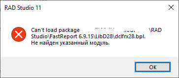

frx28.bpl
frxDB28.bpl
по моему…(((
“Не найден указанный модуль” на все выбрасывает, что там в папке имеются…
Отбой!
Перекомпилировал и всё “взлетело” )))

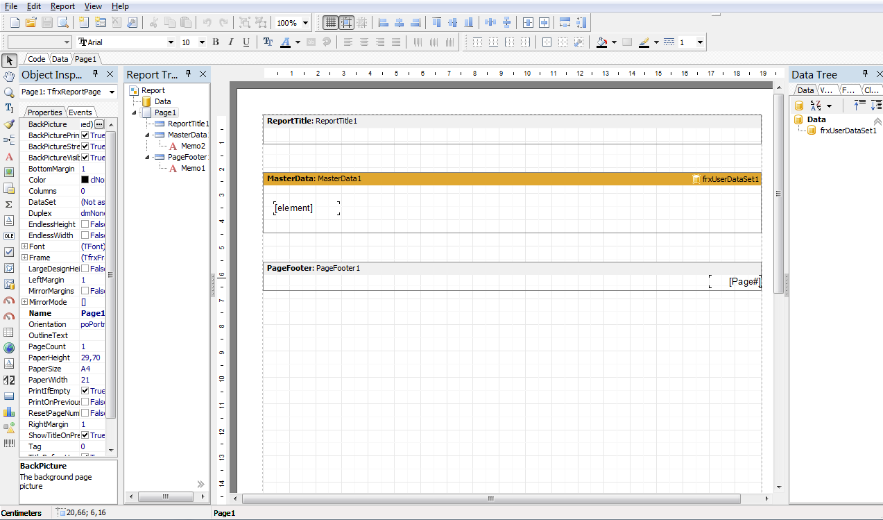

Беру пример отсюда:
https://stackoverflow.com/questions/32295261/printing-listview-items-using-fastreport-in-delphi
При запуске отчета (ShowReport) получаю такую ошибку:
Отчет:

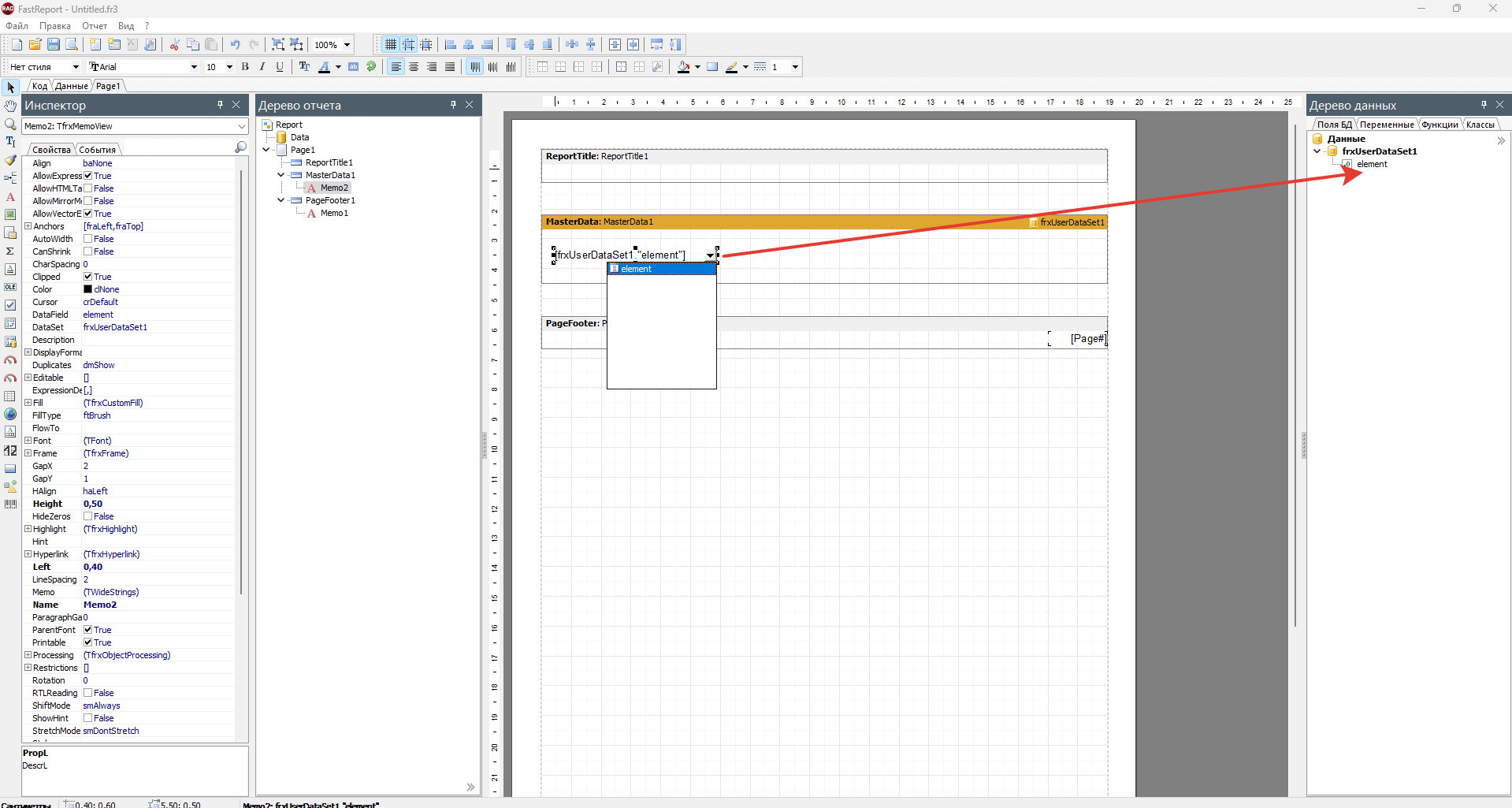

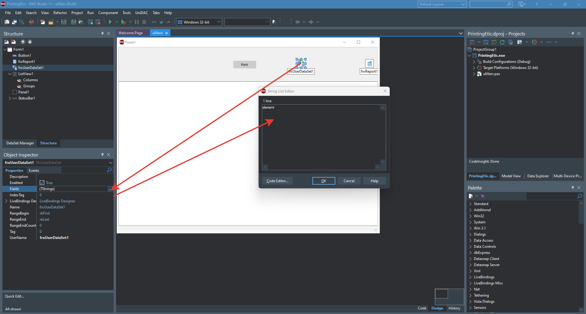

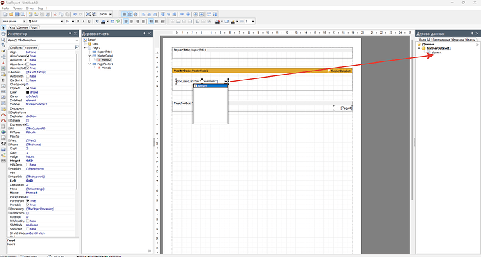

ну во первых, в датасете поле то должно быть если ты его хочешь чекать потом
ну а дальше в отчете, в мемо тоже датасет надо не забывать
я честно, не понял, че ты хочешь сделать)
Хотел вывести на печать из StringGrid (давно это было, лет 18 назад - делал такое на свеженьком (только “из печи”) Delphi 2005 :slight_smile: ), но не смог вспомнить как “это делается” )))
Полез в интернет и там нашел этот пример:
Оказывается, в нем есть недосказанности )))
СПАСИБО БОЛЬШОЕ!

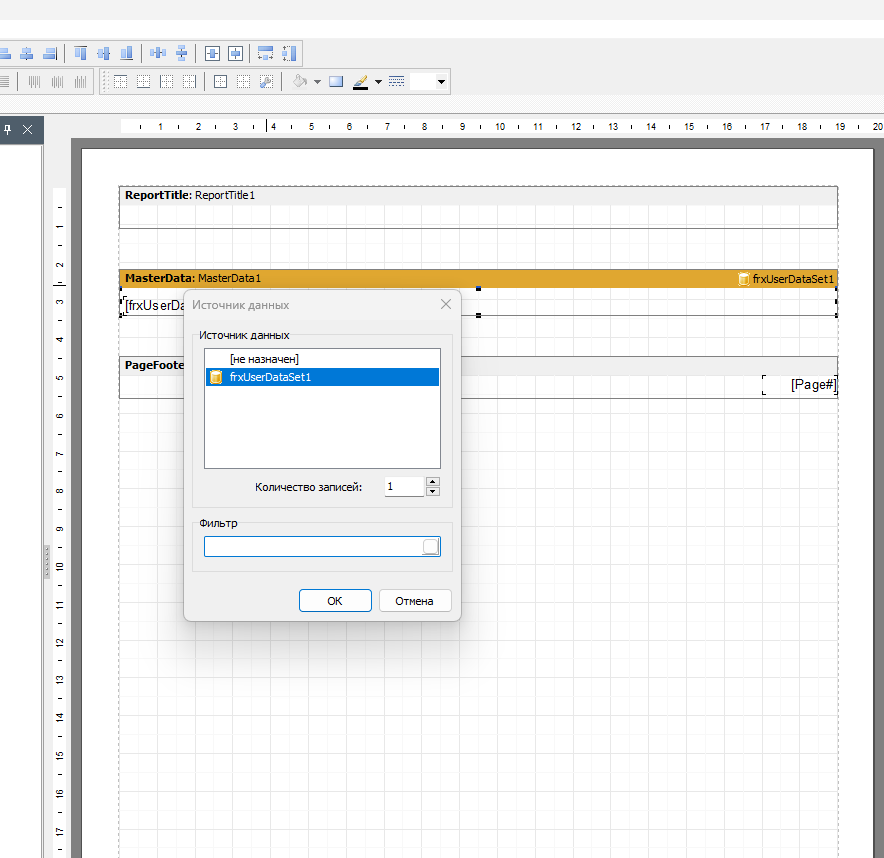

Странно, но выводит только первое значение. Почему?
ну так
или в коде
procedure TForm1.Button1Click(Sender: TObject);
var
  MD: TfrxMasterData;
begin
//  frxUserDataSet1.RangeEnd := reCount;
//  frxUserDataSet1.RangeEndCount := ListView1.Items.Count;
  MD := frxReport1.FindObject('MasterData1') AS TfrxMasterData;
  MD.RowCount := ListView1.Items.Count;
  frxReport1.ShowReport();
end;
я понял че ты хочешь…
но к сожалению, я тоже не понимаю, почему после этого
размер юзер датасета не 10(((

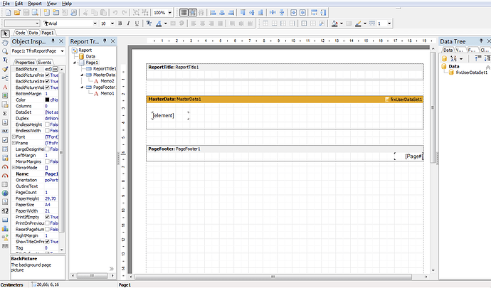

В общем я разобрался с выводом на печать, но…
Застрял на “ровном месте”…
Вот так выводит всё, то есть вместе с нулевой строкой (заголовки столбцов, которые fixed):
procedure TForm2.frxReport1GetValue(const VarName: string; var Value: Variant);
begin
    if CompareText(VarName, 'element') = 0 then
        Value := StringGrid1.Cells[1, frxUserDataSet1.RecNo];
//  ShowMessage(IntToStr(frxUserDataSet1.RecNo))
end;

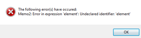

И если я делаю вот так (чтобы исключить нулевую строку из вывода):
begin
    if (CompareText(VarName, 'element') = 0) and (frxUserDataSet1.RecNo > 0) then
end;
То сразу валится с ошибкой - Не знаю мол что это за ‘element’ такой.
Почему? Как быть?
Как я сразу не сообразил - загадка )))
Перед печатью
frxUserDataSet1.RangeEndCount := StringGrid1.RowCount - 1;
А при печати уже:
begin
        Value := StringGrid1.Cells[1, frxUserDataSet1.RecNo + 1];
end;
Блин, всё гениальное просто ! ))))

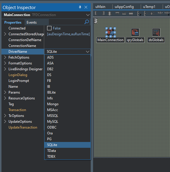

@xDriver , а LiteDAC для Делфи случайно нигде не “завалялся”? :slight_smile:
На официальном сайте Access Denied, на торрентах что-то не нашлось (никто не пользуется разве? Или я искать разучился… Одно из трёх :smiley: ).
Или еще что имеется по современнее для SQLite3 ?
используй FireDAC, искаропки
Деда, спасибо!
