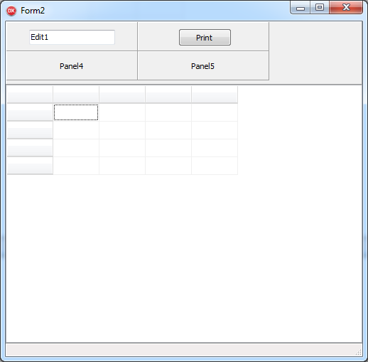

В общем «с развитием «полета мысли» приложения» решил, что просто фиксированное разрешение (размер) окна не есть хорошо.
Ну и ладно казалось бы. Но тут возник вопрос расположения элементов управления и ввода на форме.
Поясню: я располагаю элементы на форме и они такими и остаются по расположению (уменьшаю я размер окна до минимального или распахиваю «на все бапки»).
Вопрос: Как и что «подкрутить» чтобы при изменении размера окна элементы могли перестраиваться самостоятельно? То есть я увеличиваю ширину окна и элементы из второй/третьей строки следуют за окном. Как сделать это на css в html я знаю, там достаточно свойства left. А вот как для программы это сделать с не знаю. Если я задаю свойство - alLeft - то и элемент расширяется и вообще ведет себя не так как мне нужно…
Тупик. И даже не знаю что у гугла спросить (как правильно задать вопрос).
:frowning:

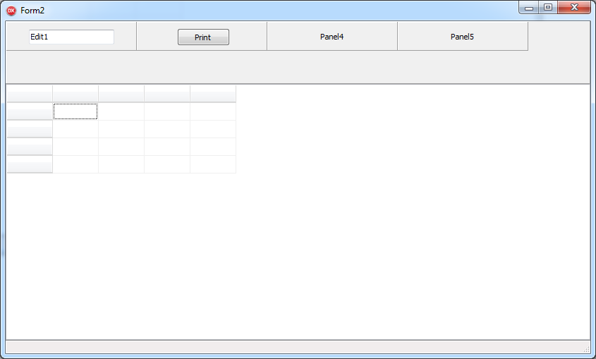

Спасибо за совет, действительно поведение элементов на форме изменяется, но не так как мне хотелось бы. Возможно им контейнер нужен какой-то, чтобы они перемещались в нем?
Вот смотрите - при растяжении вроде нормально:
А при сжатии элементы хотелось бы вниз спустить «вторым/третьим этажом»:

Нет, поточность элементов - это из HTML идеологически растёт, в дельфях и иже с ними такого функционала не было.
Элементы ресайзились, но не перетекали в свободные места окон.
Видимо в сторонних компонентах такое используется.
штатный FlowPanel
Деда - ты ЛУЧШИЙ !!!
:slight_smile:
То, что нужно.
ЗЫ: Сама FlowPanel не умеет “раздвигаться вниз” при необходимости? AutoSize не подходит.
