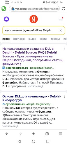

Ну и где именно это в этом вашем интернете почитать? (Как правильно вопрос Гуглу задать?)
И есть проги, которым указываем dll, они выводят список их функций.
В вопросе должно быть минимум два слова: dll и delphi. Если хочешь, чтобы система отдавала предпочтение русскоязычным статьям, добавь какое-то слово по-русски (например, “разработка” или “использование”).

Это дело хорошее, попробую пошукать
