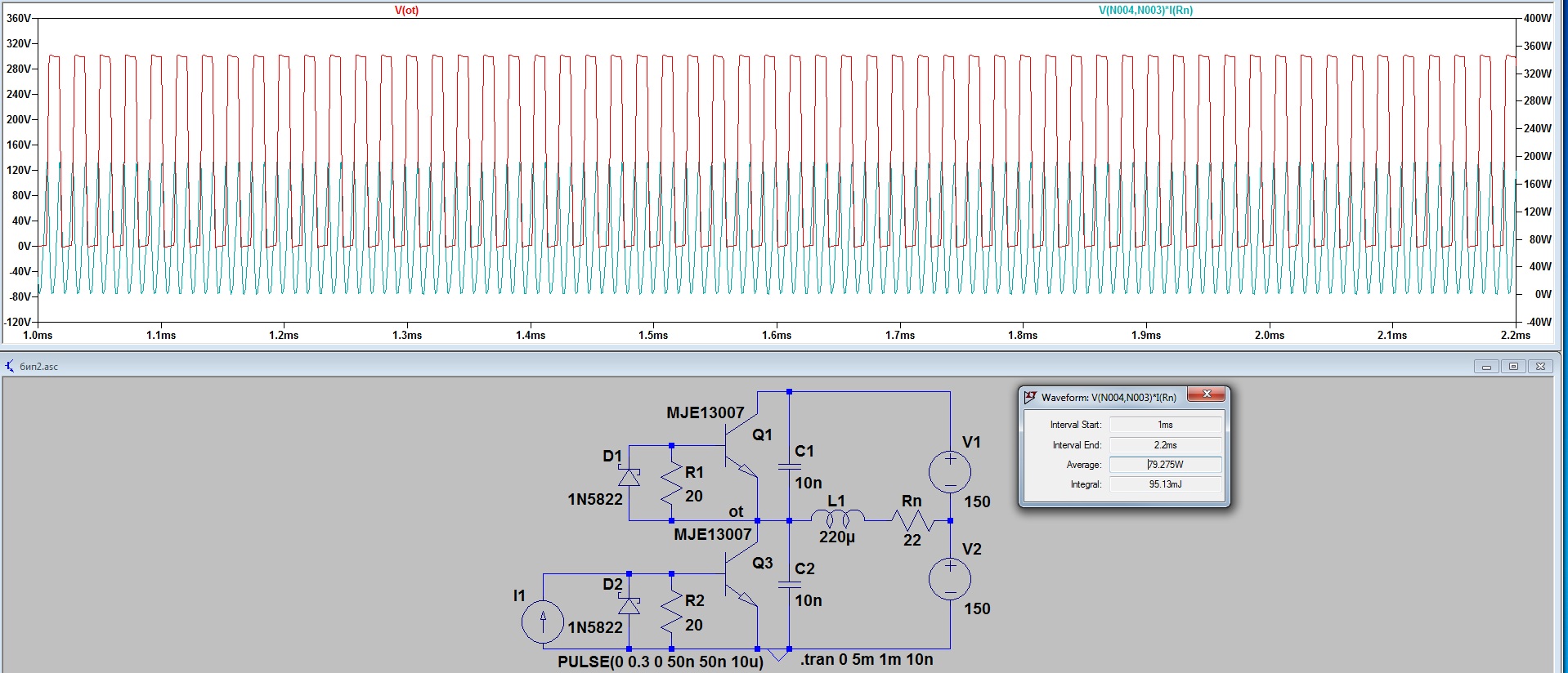

вот схема, граф, нуна исправить ошибки и запустить ее

Теперь возвращаясь к предложенной ранее схеме электронного балласта.
Сама она в целом рабочая, каким бы странным это ни казалось, только без цепей запуска. Ее можно несколько оптимизировать по теплу ключей, принципиально при этом ничего не меняется.
Запускаем коротким импульсом от источника тока и смотрим, как все работает. В выноске показана мощность в нагрузке, 80 Вт.
