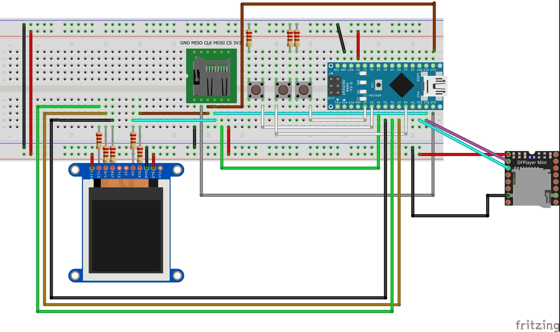

Кнопки не работают в скетче-сборке
Делаю сборку TFT+SD+DFPlayer. Собственно функционала из примеров более чем хватает. TFT и SD работают нормально, но вот DFPlayer в общей сборке запускается но не управляется кнопками ( next, pause, previous). Причем если загрузить код из примера для плеера, то в общей сборке на макетке плеер управляется кнопками. Прошу подсказать почему при работе с нижеприведенным кодом плеер не управляется кнопками.

С начала проверить, как “подтянуты” кнопки в обоих случаях, к GND или VCC.
По приведённой схеме ошибка - 11 пин :slight_smile:
иНтересно, куда дисплей подключен, параллельно что ли
Все кнопки подтянуты к GND 1к резисторами.
Delete
Строки 26-28 что там?
Значит через встроеный резистор.
Просто нужно понять , что есть верх, а что низ и что у вас в результате
Ульри, где у него кнопка схема?
PS это как раз тот случай когда без схемы не о чем разговаривать
Ещё и резисторы в кнопках чудят?
Сейчас сделаю.
не нашел такого же экрана TFT 1.44 взял похожий.
А для чего стоят резисторы между кнопками и GND?
Остались со времен битвы с шумами от плеера. Подтяжка кнопок была одним из методов.
Раз кнопки работают как надо со скетчем примером от плеера, но не работают в общем скетче, а только с sd и экраном, возможно проблема с RX\TX?
Вы услышали, что я сказал?
Кнопки можно подключить двумя способами: с подтяжкой к VCC(активным будет низкий лог. уроень) и с подтяжкой к GND
(активный высокий лог.уровень). Это надо учитывать при написании программы, иначе кнопки работать не будут.
А в чем конкретно проблема с 11 пином? что он задействован в SPI и UART? Тогда подскажите, пожалуйста, как развести верно.
На первый взгляд должно было погореть, но не факт. А так переназначить пины.
