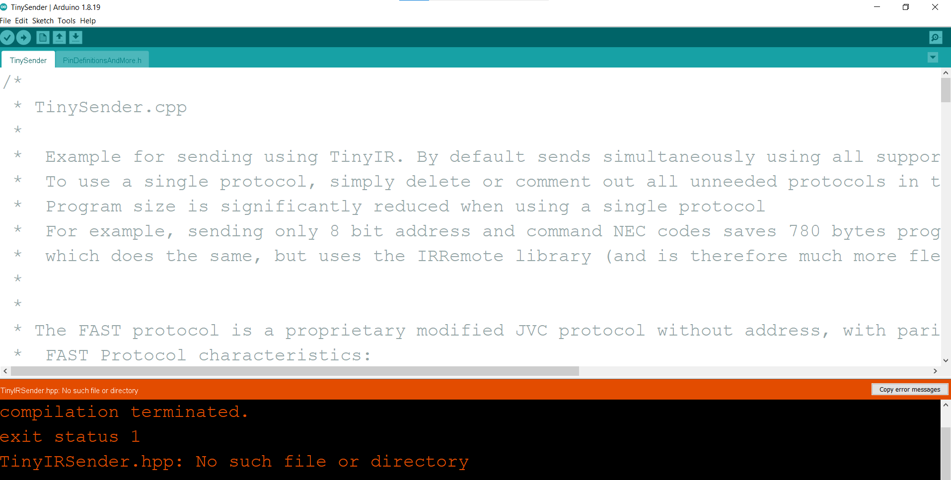

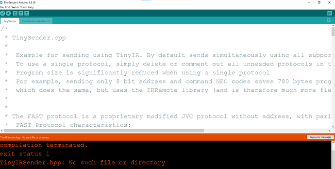

Компилятор "не видит" присоединённую библиотеку
Что это? Выглядит как сообщение об ошибке. откуда удалили часть информации - чтобы не было видно, что ничего никуда не переносили.

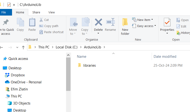

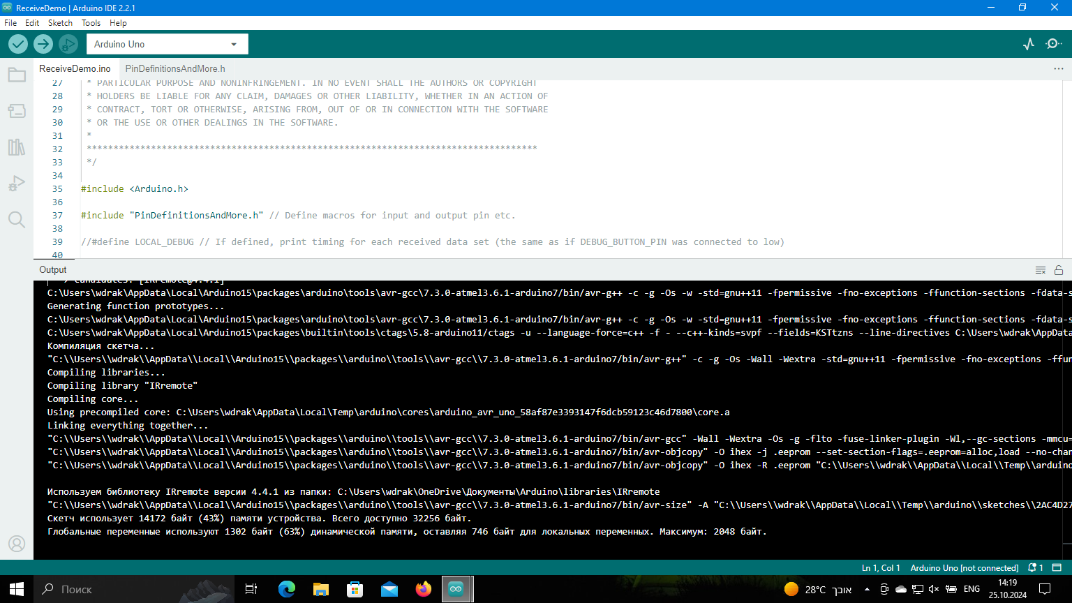

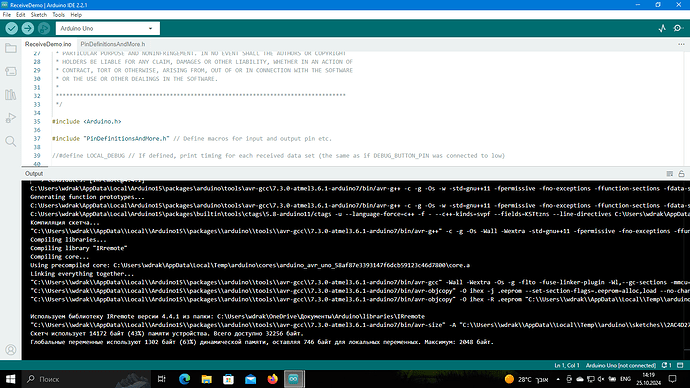

прямо сейчас поставил на виртуалку библиотеку и собрал первый попавшийся пример.
Никаких проблем с oneDrive и кириллицей
Это реальный текст ошибки. Библиотеку вставлял через ZIP. Какая ещё информация, готов предоставить любую.
Тем не менее, информация от членов команды Ардуино вчерашней давности, что проблема до сих пор существует.
Возможно проявляется на определенных версиях ИДЕ и винды.
У тебя Ардуино 2.х, а у ТС - 1.8

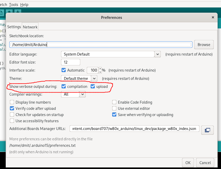

откройте настройки в Ардуино ИДЕ и поставьте галочки для подробного вывода сообщений
Потом соберите код снова и выложите сообщение

Так и сдела и ставил ,библиотеку через Manager IDE в ZIP виде, после чего он вставил в скетч include<IRremote.hpp>

Это я уже вчера игрался с платой. Всё норм компилируется, работает. Проблема возникла сегодня, когда я решил попробовать скетч для передатчика IR
Если у вас примеры из библиотеки компилируются - значит библиотека установлена и компилятор ее видит. Проблемы в вашем коде.

Не компилируются, попробовал.
