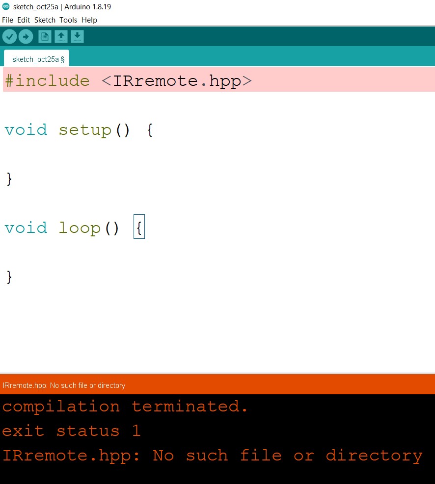

Компилятор "не видит" присоединённую библиотеку
Если ты только начал, то просто снеси всю ерунду и поставь последнюю ИДЕ. Тебе для каких целей нужно именно 1.8.19 ? Где-то прочел, или Винда старая или ресурсов мало?

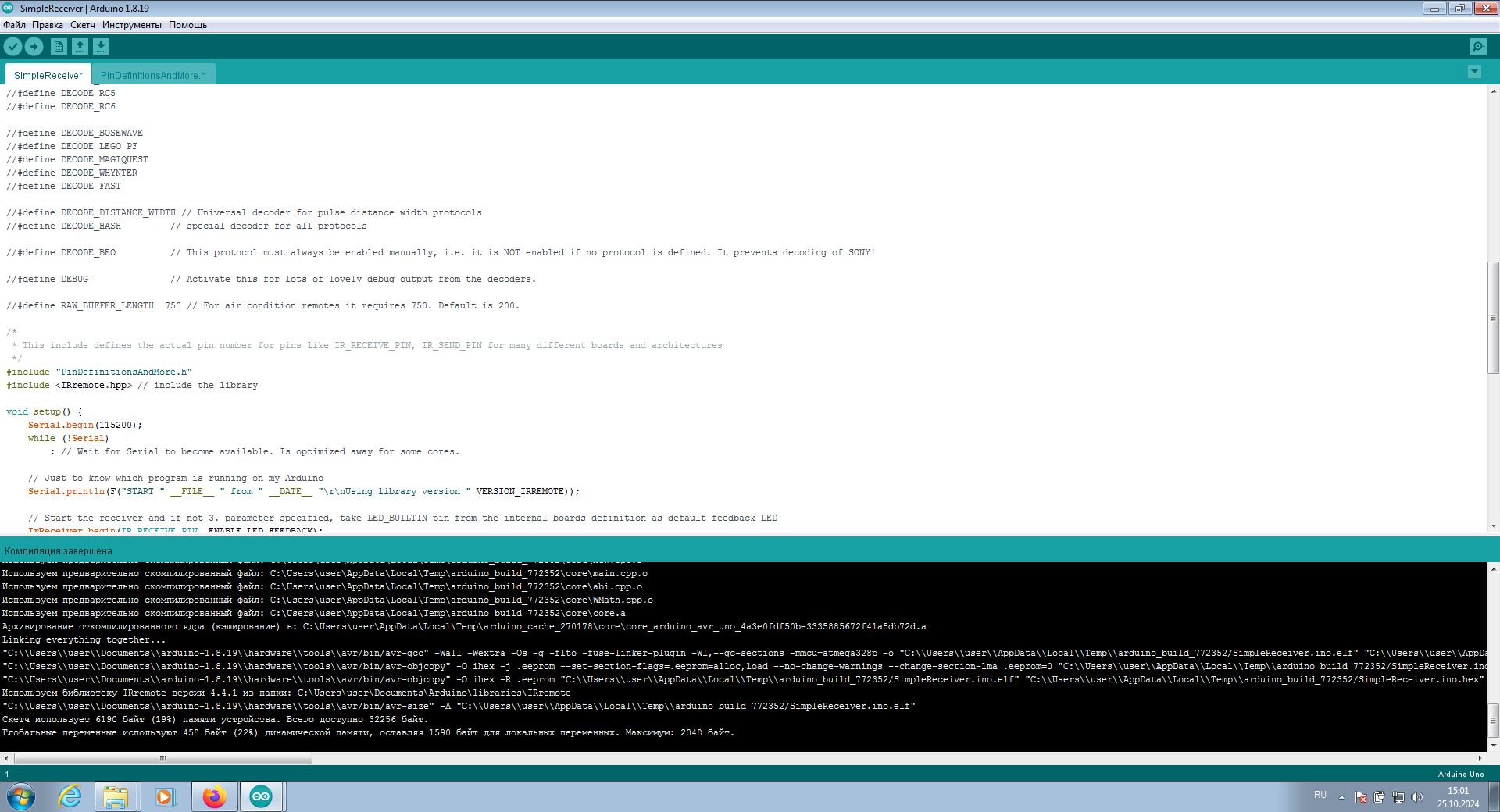

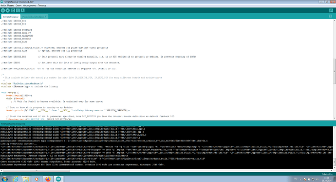

Вот у меня есть еще виртуалка с Вин7. Поставил 1.8.19, библиотеку и собрал пример.
Но без OneDrive
ТС, дорогой! Все сноси, включая папку arduino15.
Потом ставь ИДЕ. Потом библиотеку ЧЕРЕЗ ИДЕ. Не зип, а через “Управление библиотеками”. Потом заходишь в файл-примеры-примеры из пользовательских библиотек-IRremote и выбираешь пример.
В моем тесте не использовался OneDrive . Может и тебе стоит не использовать его в старой версии ИДЕ. ИЛи ставь 2.3.х, если Винда выше 8 и 64 бита

Не скажу, что решил проблему, а усложнил. На лэптопе с WIN 10 версия IDE 2.0 библиотека IRremote приссоединяется и работает. Буду думать почему…
