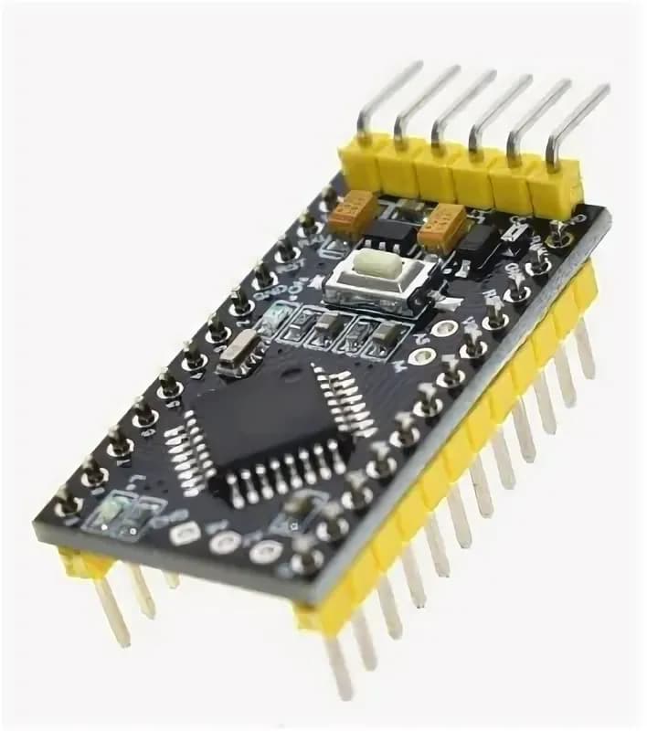

Как и обещал, щедро делюсь практическими результатами. Выполнены натурные испытания заявленного Датчика Расхода (ДР), подключенного к Нано. Интуицию не купишь, не пропьешь! Как и предполагал, обещанных кита-ми 1-2 л\м нет и в помине! ДР останавливается, еще, при очень сильной струе. Это раза в 3 хуже, чем у работающего в тм Реле Протока (РП)! При закрытом кране соответственно – 0. Порог остановки ДР – примерно на мониторе 9655-108837мкс. При увеличении расхода длительность уменьшается.
В принципе, сей скорбный факт не мешает работе над скетчем.

введ[code]
int Ledpin = 13;
int LedState = 0;
int MORE;
int LESS;
unsigned long R;    // переменная для хранения длительности импульса
  Serial.begin(9600); // Запускаем последовательный порт со скоростью 9600 бод
  pinMode(2, INPUT); (3, INPUT); (4, INPUT); (5, INPUT); (6, INPUT);
  (7, INPUT); (8, INPUT); (9, INPUT); (11, INPUT);    // назначить выводу порт ввода - мне так
  //  легче менять ПИНы при необходимости
  digitalWrite(2, HIGH); (3, HIGH); (4, HIGH); (5, HIGH); (6, HIGH);
  (7, HIGH); (8, HIGH); (9, HIGH); (11, HIGH);    // включить подтягивающий резистор
  int TIN = analogRead(A1);  // ввод температуры входа от термистора 1
  int TOUT = analogRead(A3);  // ввод температуры выхода от термистора 2
  int R = digitalRead(3);     // ввод сигнала от датчика расхода
  int MORE = digitalRead(5);  //  коллектор оптотранзистора от кнопки "надо теплее"
  int LESS = digitalRead(7);//  коллектор оптотранзистора от кнопки "надо холодне"
  (10, OUTPUT); // вывод разблокировки силового реле, нужен высокий уровень
  (12, OUTPUT); // вывод на ssr силы, нужен высокий уровень
  (13, OUTPUT); // есть импульсный сигнал от датчика расхода
  R = pulseIn(3, LOW); //  Измеряем время, пока сигнал на пине 2 находится в состоянии LOW
  Serial.println(R); // Выводим значения на встроенный монитор - это только на время настройки
  digitalRead(R)
  if (int R > 6) { // Проверяем, что приходят импульсы от ДР
    digitalWrite(ledPin, HIGH); // Включаем светодиод
    delay(300);                 // Ждем 300 миллисекунд
    digitalWrite(ledPin, LOW);  // Выключаем светодиод
    delay(150);                 // Ждем 150 миллисекунд
    digitalWrite(ledPin, LOW);  // Если переменная меньше 6мкс, светодиод выключен
[/code]ите или вставьте сюда код
Скетч барахтается на этой стадии. ЕВК злится, как я только не пробовал скобки и прочее менять.
Пока ты не разберешься, что это работает не так, как в твоих влажных фантазиях, дальше тебе не продвинуться. А пока не прочтешь хоть одну книгу по основам, выглядеть будешь как феерический дэбил (на этом и любом другом форуме).
“Конфетку” сделать с такими знаниями невозможно, можно только известную субстанцию в фантик завернуть, по форме “конфеты”.
