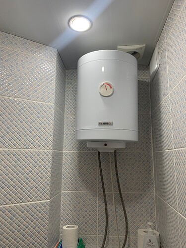

В моём доме (строил 2010-2012) нет. И слава Богу. Грею сам (как и отопление) и меня совершенно не касается когда там мэрия решит что-то включить или выключить. Я отопление иногда и летом включаю, а вода всегда (когда холодная есть).
Но у меня простой рабоче-крестьянский бойлер на 200л. и никаких проточников. Жизнь показала, что 200л. для 4-х в целом достаточно, но иногда (когда всей толпой попёрли в душ) маловато – последнему вода уже не шибко горячая или надо подождать минут 20, чтобы снова нагрелась.

у меня так, на неделю отключения горячей хватает. Ничо не глючит! и никакого этого вашего пидо-регулирования не нужно.
Гибкая подводка-зло.
Не всегда. у меня кислородный шланг с 2006 года стоИт
