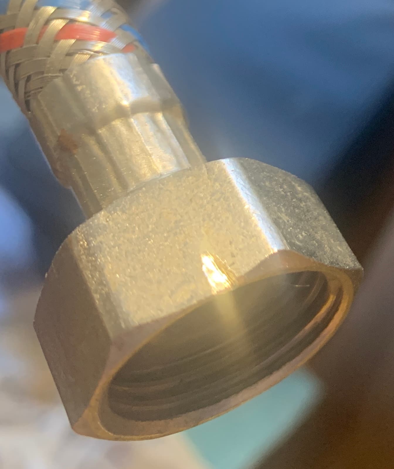

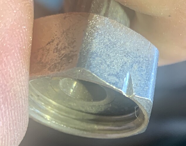

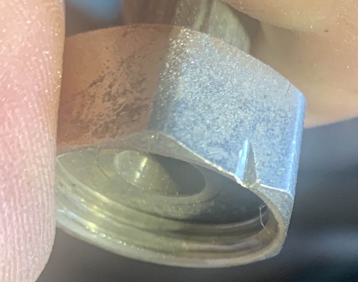

у них силуминовые гайки просто рассыпаются в труху со временм
надо искать латунь, их есть

где вы такие находите? с 2006 стоят, но там не силумин, а никелированная латунь.

я не знаю что там, но рассыпаются на раз
распилил. Латунь, сердцем чую! ибо жолтенькая
