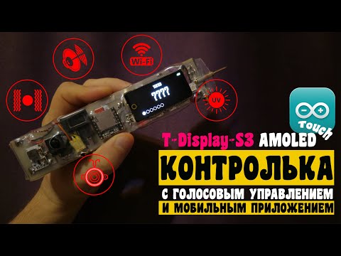

Контролька автоэлектрика с голосовым управлением, AI, мобильным приложением и сенсорным AMOLED дисплеем (статья)
По просьбе большинства решил оформить данное видео в формате статьи, раз многим видеоформат не нравится.

В начале давайте быстренько пробежимся по возможностям контрольки:
Режим тестера: для активации его голосовой командой нужно сказать ДАТА (Вы можете вместо этой и других команд записать свои команды, данные команды приведены в качестве примера), или сделать свайп по экрану, или выбрать в меню на телефоне. В этом режиме контролька может измерять сопротивление и напряжение, при чём переполюсовка ей не страшна, при измерении напряжения прямой полярности она показывает данные без знака минус, при обратной полярности - со знаком минус, при чём не только на дисплее измерительного прибора, но и на телефоне, так же знак минус произносится при озвучивании показаний. При команде ДАТА контролька озвучит показания на дисплее.
Измерение напряжения батареи
Обратите внимание, на то, что контролька имеет режим правша-левша и световую индикацию, которая горит жёлтым светом, когда напряжение ниже 12 вольт, красным - если выше, зелёным - если показывает сопротивление, ну и синим если прибор обнаружил частоту.
Режим частотомера: для активации его голосовой командой нужно сказать ГЕРЦ, или сделать свайп по экрану, или выбрать в меню на телефоне. Этот режим я вывел на отдельный виртуальный дисплей, так как в режиме измерения сопротивления, контролька создаёт кратковременные импульсы для проведения измерении, из-за чего перед нами возникает дилемма, или добавить паузу, что бы импульсы самой контрольки не создавали помех в работе частотомера, но при этом режим “тестера” станет очень медленным, или вынести режим частотомера на отдельный виртуальный дисплей, что я и сделал. При команде ГЕРЦ контролька озвучит показания на дисплее.
