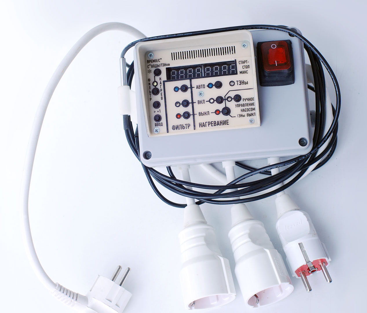

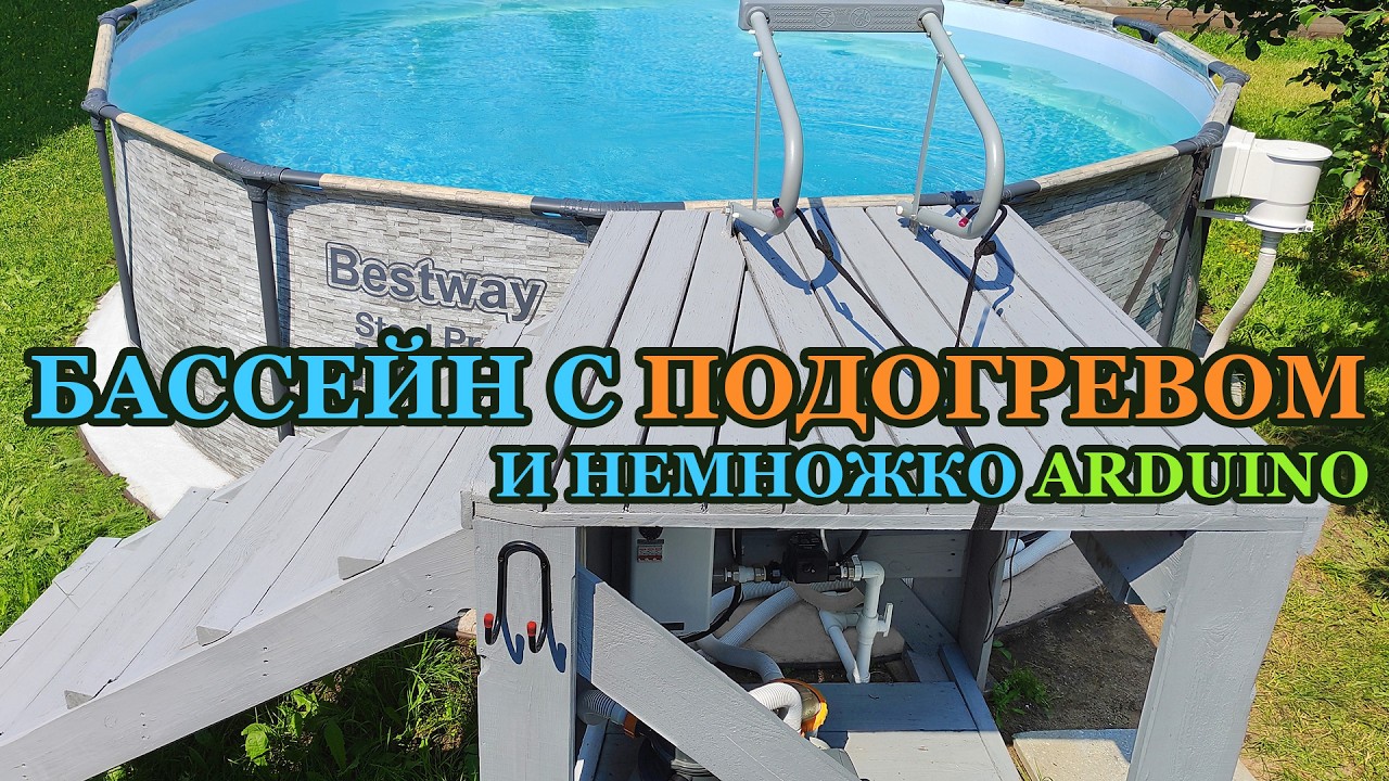

Контроллер бассейна на Ардуино НАНО
Это устройство обеспечивает нагрев бассейна и запуск фильтрационной установки вручную или по таймеру. Основное внимание при разработке было уделено интерфейсу пользователя.
ВИДЕО
Извините за столь долгое вступление на видео, хотя мне кажется, что надо погрузить потенциального читателя в суть мотивации по созданию контроллера. Все схемы и описание функции показаны в этом видео далее.

MAIN CONTROL
void main_logic(){
// Control modes---------------
// filter_mode:
// 0 - OFF | 1 - RUN | 2 - AUTO |
// 5 - AUTO RUN
// heater_mode:

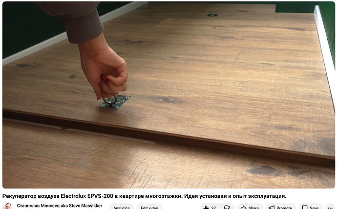

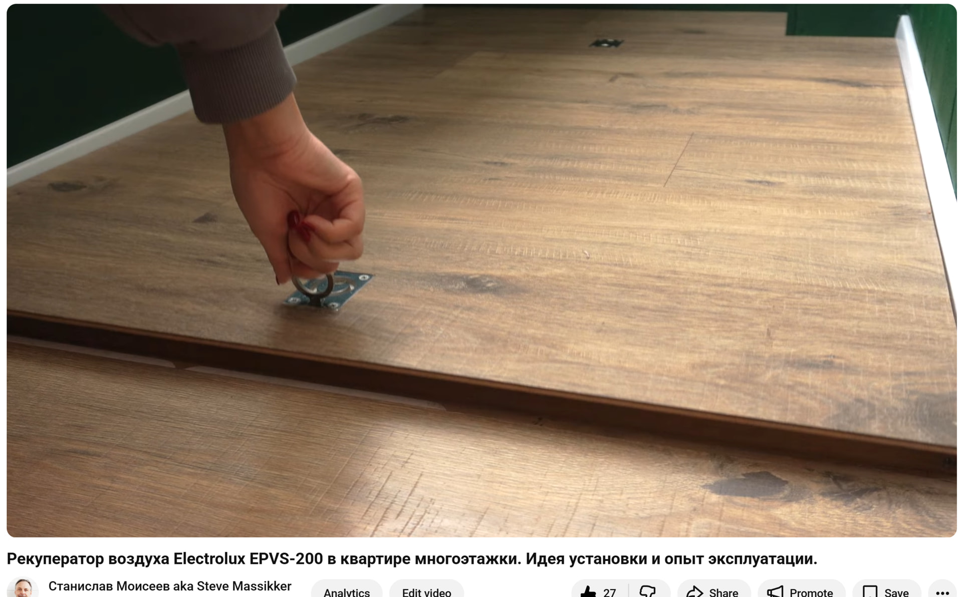

А перчатки зачем?! Для электробезопастности или что-то случилось?
Вот. Теперь туда же добавьте файл readme.md с описание. Ну и схему, как уже сказали ))
Уже :slight_smile:
Мои обгрызенные ногти не самое красивое зрелище :slight_smile:
Для этих целей обычно напрягают жен или других сексапильных дамочек с хорошими ногтями.
В момент съемки дама отсутствовала. Но вот вам красивые пальчики как бонус:
