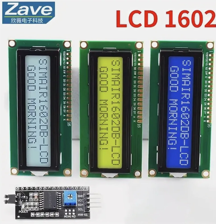

Вы говорите про синий или зеленый? Синий хорош для помещений, лучше читается в сумраке с включенной подсветкой. Зеленый на солнце без подсветки хорошо читается, в темноте же при подсветке более отвлекает, т.к. светятся не символы, а фон.
Вобщем, тут с подсветкой видно. А без подсветки да на солнце первые два читаемы, правый не очень.
Они все будут кляксой :slightly_smiling_face:
Да ладно, с черными символами дисплеи везде на улице - таксофоны раньше, оплата парковки, шлагбаумы. Да мобилки первые по такому же принципу отображали. Все читается. А вот там где аналоги синего экрана стоят - там да, на солнце бывают трудности.
Речь не о читаемости, а о температуре :slightly_smiling_face: Нагреется на солнце выше 40 - клякса. Я к тому, что светодиодный индикатор хороший выбор.

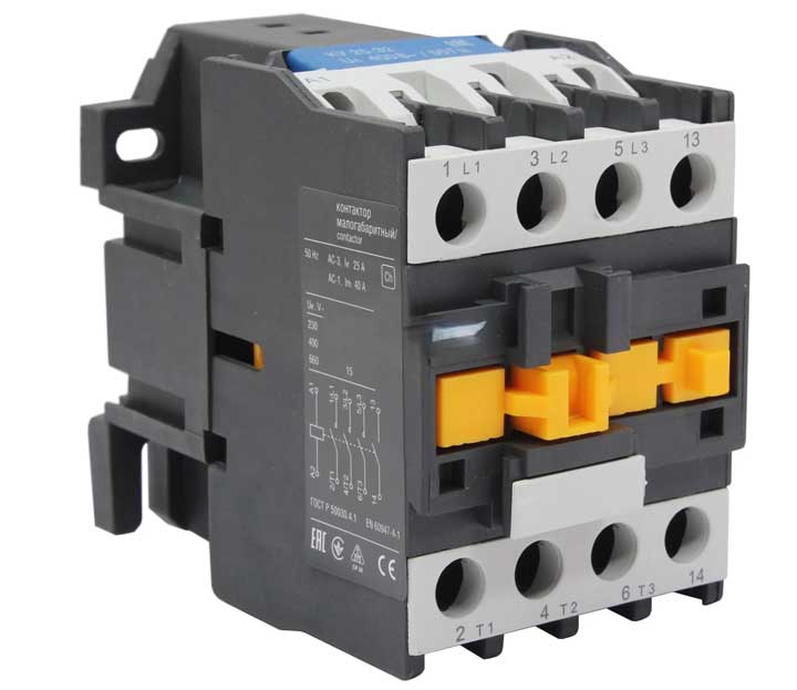

Не очень понял. Сегодня что-то плохо соображаю. Вы о релейных модулях? Если да, то это обычные релейные модули для Ардуино с опторазвязкой. В контуре ТЭНов одна из релюшек оперирует трехфазным пускателем. Но если встанет задача, можно конечно такой пускатель использовать без нагревателя.
