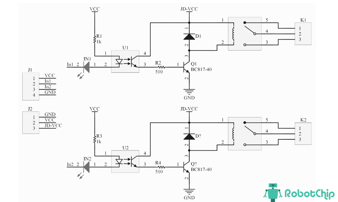

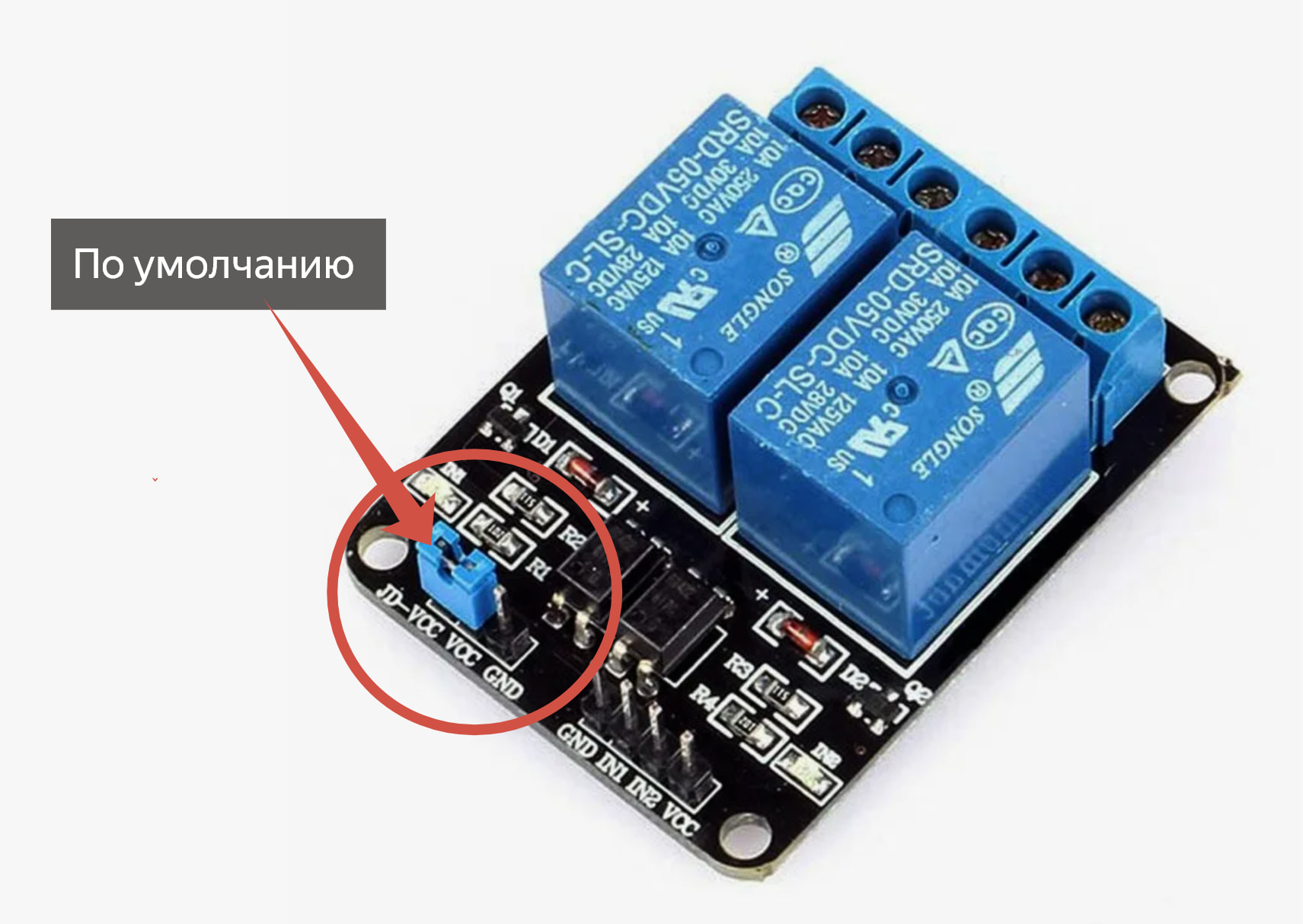

Реле при отсутствии питания соответствует знакам переключателя под контактами
Первая загрузка скетча - пины не определены и их состояние высокомегаомное, то есть они просто отключены, поэтому реле не переключается
Вторая загрузка - при определении режима как OUTPUT пины переходят в низкоимпедансное состояние, и вместе с этим на пинах устанавливается уровень LOW. Если джампер на реле установлен (по умолчанию он есть), то реле работает в инверсном режиме и включается.
Третья загрузка - сразу после объявления состояния пины переводятся на HIGH, и, как при первой загрузке реле не включается.
Схема реле совершенно не причем, важно состояние пинов.
Подтяжка к VCC решит вопрос неопределенности состояния в момент включения. Я бы подтянул
Я до этого не додумался. Респект. Вот мои рассуждения…
Посмотрев на схему реле приложенную Толстым, вынужден признать, что ошибался по поводу джампера на релейном модуле. Если его вынуть, якорь реле явно обесточится. Единственное назначение вытаскивания джампера которое приходит мне в голову: это какие то сервисные работы или отладка релюшки. А вот если поставить джампер в соседнее положение, то это просто закоротит питание – понятия не имею зачем это надо.
Из этого вытекает, что такой модуль работает только в инверсном режиме, и в моей схеме после прохождения сетапа уровень на управляющем входе должен быть ВЫСОКИМ. Мне стало интересно это обсудить с вами, ибо возможны четыре решения.

Это то, что используют для уменьшения влияния помех - опторазвязка.
Аппаратное завсегда луччее: или подтяжку к имеющимся, или изначально исполбзовать реле с высоким уровнем.
Убрать загрузчик, а в сетапе сначала выставлять высокий уровень, а уже потом переводить в режим вывода.

Подсказка - VCC и JD-VCC не обязательно должны совпадать
