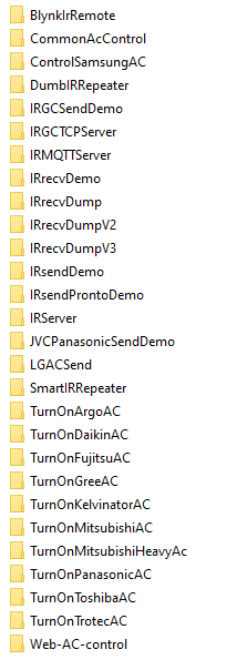

к сожалению ИИ не может собрать скетч для отправки кода, может быть есть готовый прототип скетча для отправки кодов как есть готовый пример для считывания IRrecvDumpV3 ?
А мне казалось, что Вы писали:
Нет? Ну, простите.
Может, просто Вы не можете его об этом правильно попроить.
Конечно, есть. В примерах к библиотеке. Неужели Вы туда не заглядывали?
С:\Documents\Arduino\libraries\IRremoteESP8266\examples
я не телепат, не подскажите какой из них подойдет для моей платы?
Это заметно.
Никто не знает, пример чего именно Вам нужен. Примеры отправки информации там есть и не один. Смотрите, изучайте, пробуйте.
Все эти подходят для вашей платы :face_with_monocle:

вот актуальный gemini скетч, с моими комментами чтоб компилировался. как обычно диод мигнет на камеру кондер не реагирует. расстояние 1.5 метра. на али в описании товара сказано что должен на 8 метров работать. завтра проверю с транзистором 2222 (вдруг не хватает тока) если остались от бурной молодости
#include <Arduino.h>
